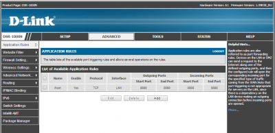

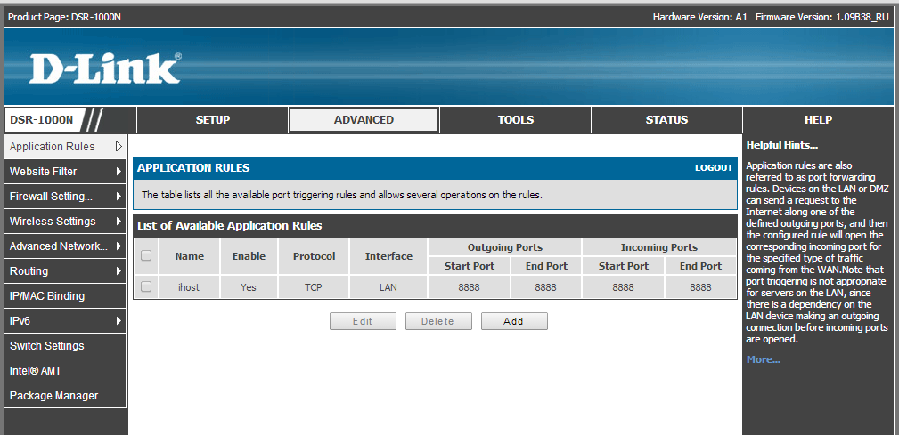

В DSR это реализовано с помощью Protocol Bindigs. Комп из второго правила привязал к WAN2. Правда пришлось по инструкции перевести Load Balancing в режим Round Robin.
Но пока не добавлено Application Rules:
app_rules_ihost.png [ 56.73 KiB | Просмотров: 2803 ]
проброс с WAN2 не работает вообще. Но и это правило через 600 сек. перестает работать. И поднять его можно только если из браузера обратиться на WAN2:8888.
При чем проброс с WAN1 работает четко и без Application Rules.
Не совсем понимаю почему и где искать проблему...
