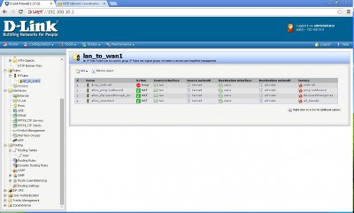

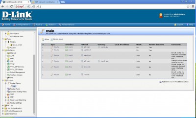

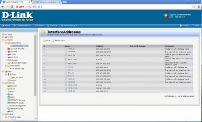

Ситуация простейшая: есть 2 статических подключения из двух локалок (тестирую "на столе").
После того, как все настраиваю (по той же инструкции http://www.dlink.ru/ru/faq/85/576.html до пeнкта настройки PBR) и отключаю wan1, роутер на wan2 не перекидывает. А после возврата wan1, работает, но только через wan2 и снаружи перестает пускать на веб-интерфейс и пинговаться wan1. Из наблюдений: заметил, что при выключении мониторинга, выход наружу опять идет через wan1, но failover, соответственно, не работает.

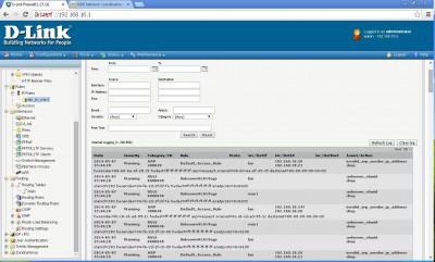

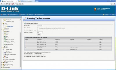

статусы:
loging_status.JPG [ 151.62 KiB | Просмотров: 1966 ]
route_status.JPG [ 125.06 KiB | Просмотров: 1966 ]

мониторьте только через ICMP
