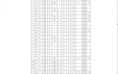

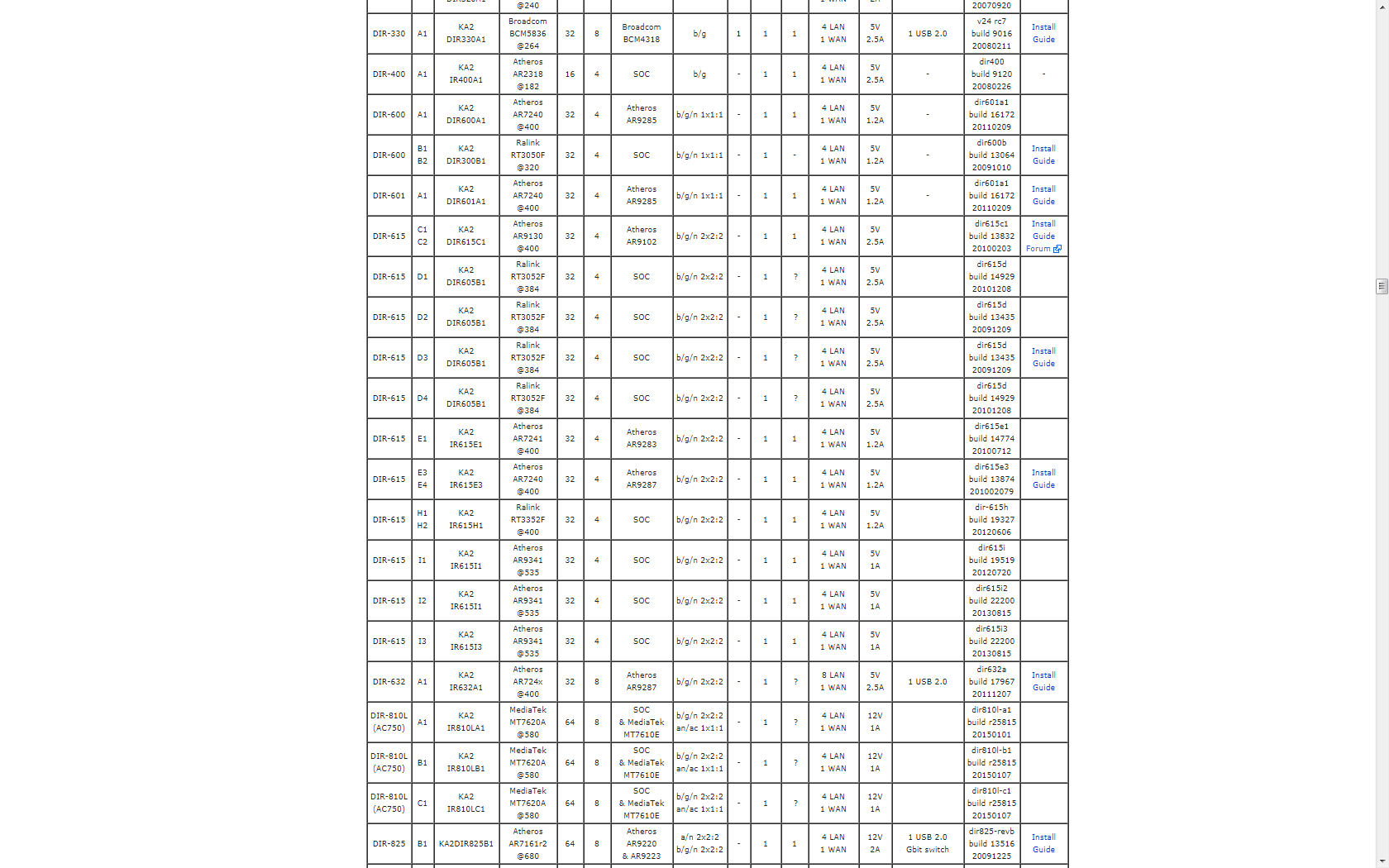

СообщениеДобавлено: Вт сен 18, 2018 13:53
Зарегистрирован: Пт апр 28, 2017 11:09
Может я чего не понимаю , но человек чёрным по белому написал что у него DIR-615/A/N1 ! Зачем ему предлагать варианты для Dir-615 rev. E3/E4 ? У меня такой же экземпляр и тоже интересовался альтернативной прошивкой .. Так вот ,на данную ревизию так называемый DD-WRT не пойдёт ( Скрин списка поддерживаемым ревизий dir-615 прилагаю .
dwrt.png [ 115.14 KiB | Просмотров: 5244 ]
