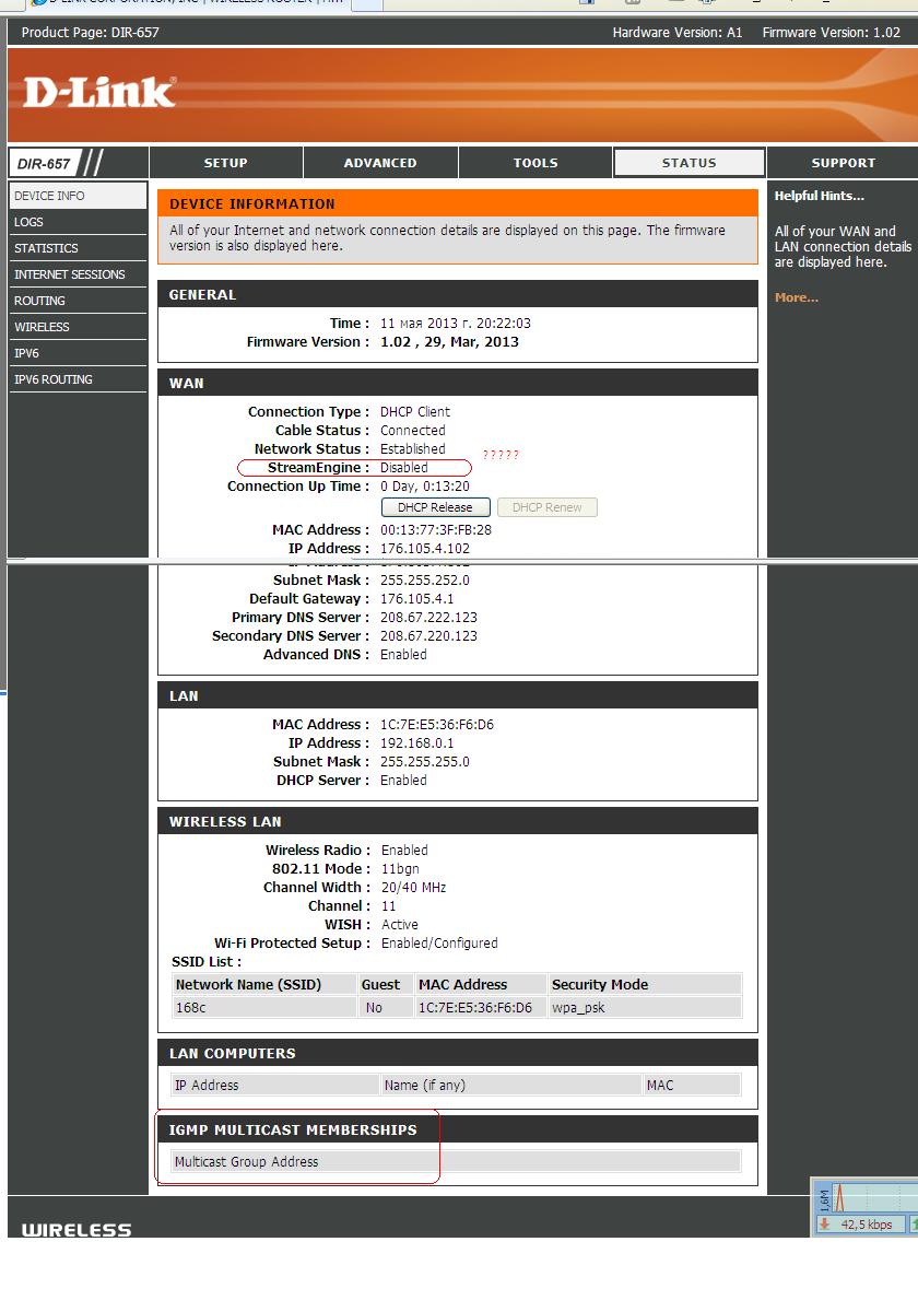

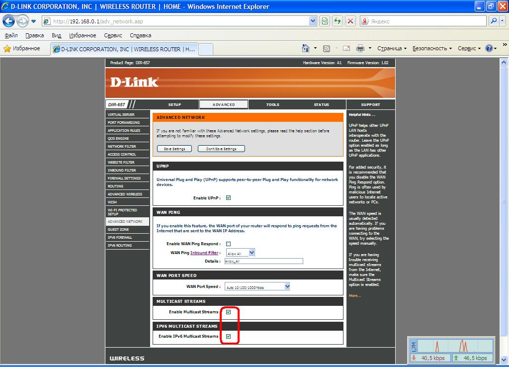

Маршрутизатор Dir-657. интернет есть, а IP TV нет.
Как включить функцию мультикаст (для поддержки IP TV) в маршрутизатор Dir-657
ф2.JPG [ 117.02 KiB | Просмотров: 4083 ]
ф1.JPG [ 140.69 KiB | Просмотров: 4083 ]
На фото (ф2 )галочки в графе Multicast Streams - Enable Multicast Streams и Enable IPv6 Multicast Streams -стоят.
А в статусе (ф1) StreamEngine : Disabled .
Что еще надо настроить, чтобы открыть StreamEngine?

Проверил на прошивке с FTP http://ftp.dlink.ru/pub/Router/DIR-857/ ... 1Beta1.bin На ней все работает.

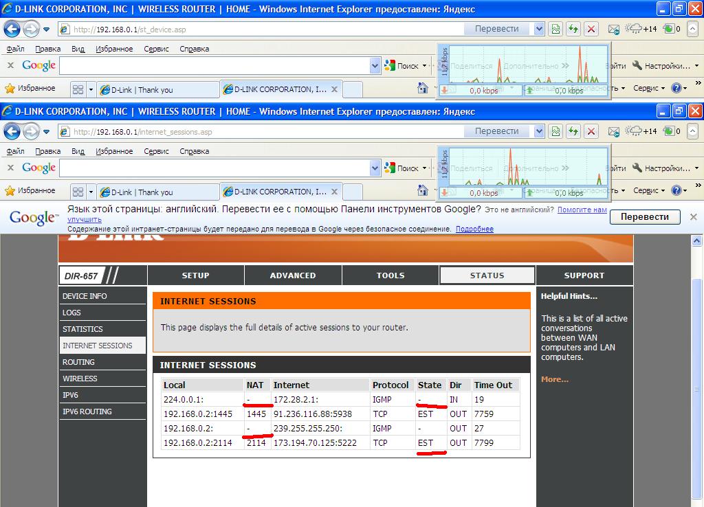

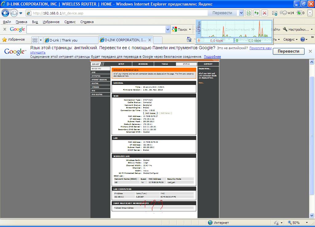

делинк1.JPG [ 109.39 KiB | Просмотров: 3967 ]
делинк2.JPG [ 152.13 KiB | Просмотров: 3967 ]
Данная прошивка не становится поскольку для DIR-857,а у меня DIR-657.Но вопрос актуален .Как настроить данный роутер для IPTV
