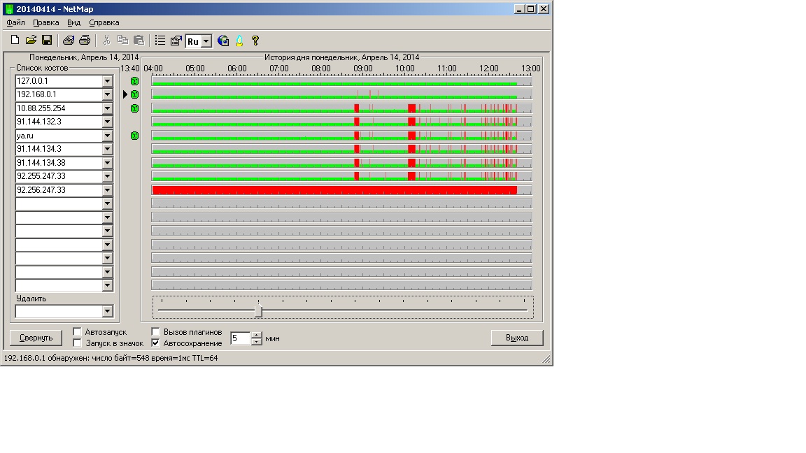

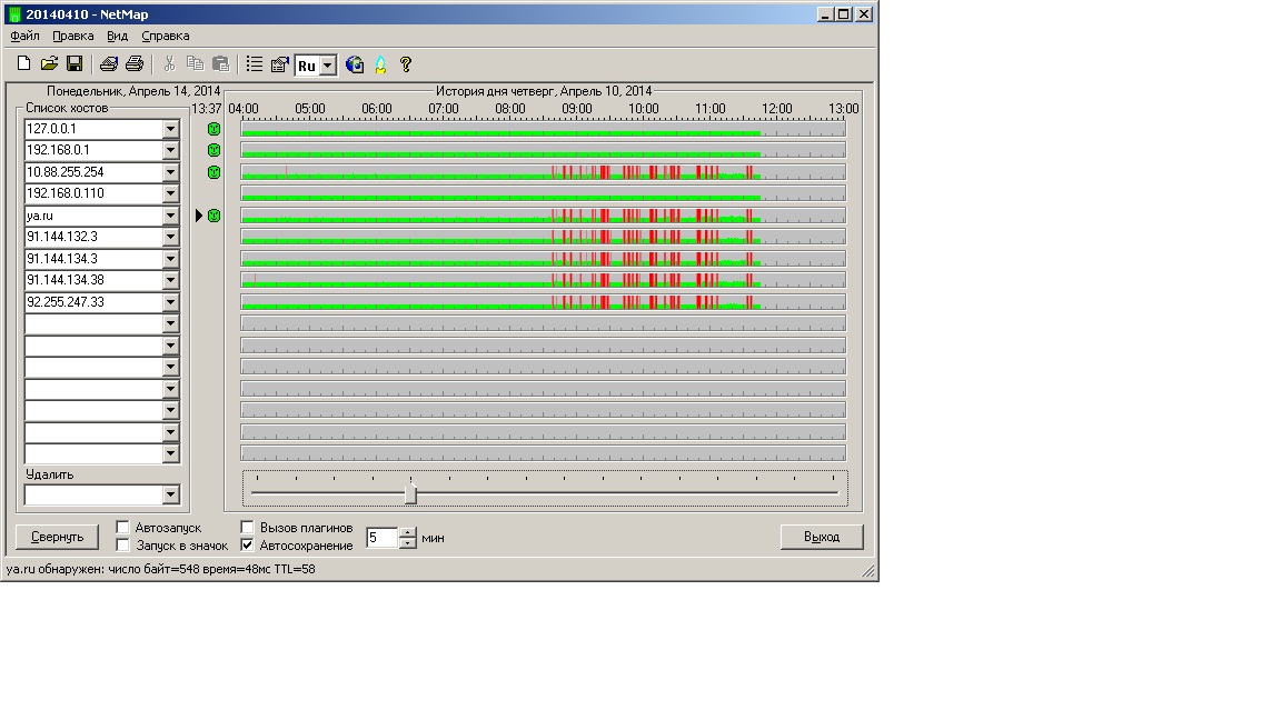

вот для наглядности картинки того, что происходит
после того как сделал срок действия адреса 30 дней - ситуация усугубилась
Безымянный1.jpg [ 175 KiB | Просмотров: 2788 ]
Безымянный.jpg [ 174.89 KiB | Просмотров: 2788 ]
СообщениеДобавлено: Пн апр 14, 2014 10:46
Покажите логи с роутера в моменты подключения устройств, получения ими адреса и пропадания пинга
А вообще то, если два роутера ведут себя одинаково, то дело в чем-то другом.
Может в вашей сети конфликт ip-адресов имеется?
