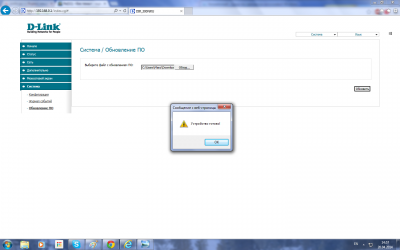

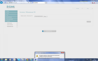

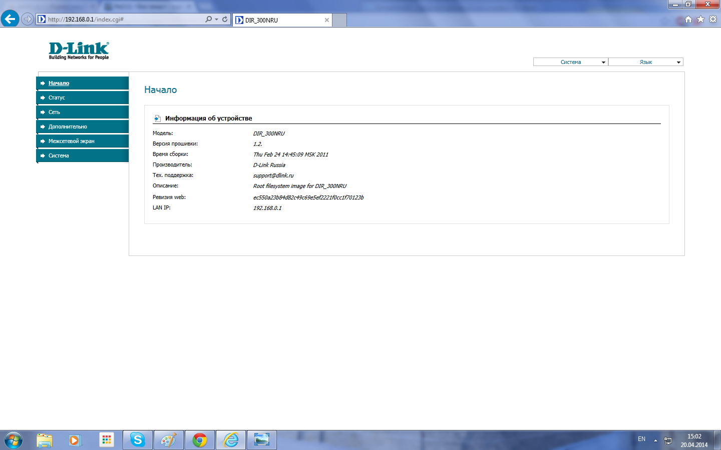

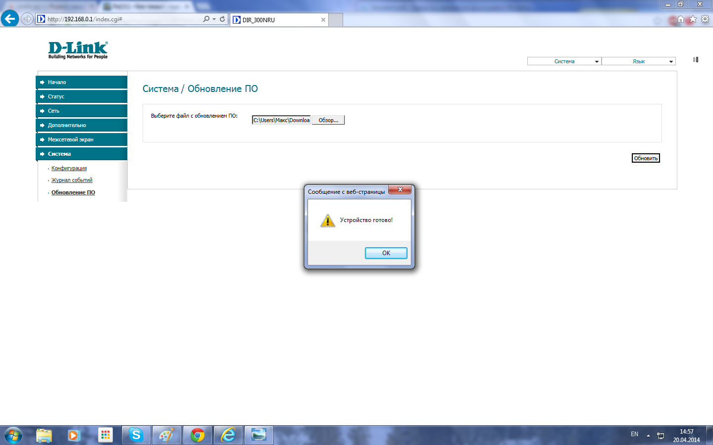

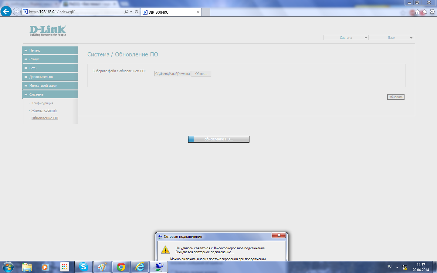

Отдали роутер DIR300NRU B1 Web Интерфейс не работает как надо,прошивка не устанавливается,в crash-mode не входит,что делать?

Прошивки для dir-300 b1 здесь: ftp://ftp.dlink.ru/pub/Router/DIR-300_N ... /B1_B2_B3/
У вас на скриншотах - для B5/B6

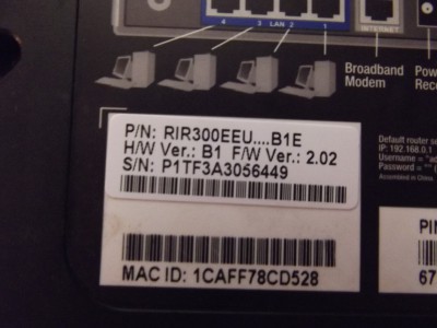

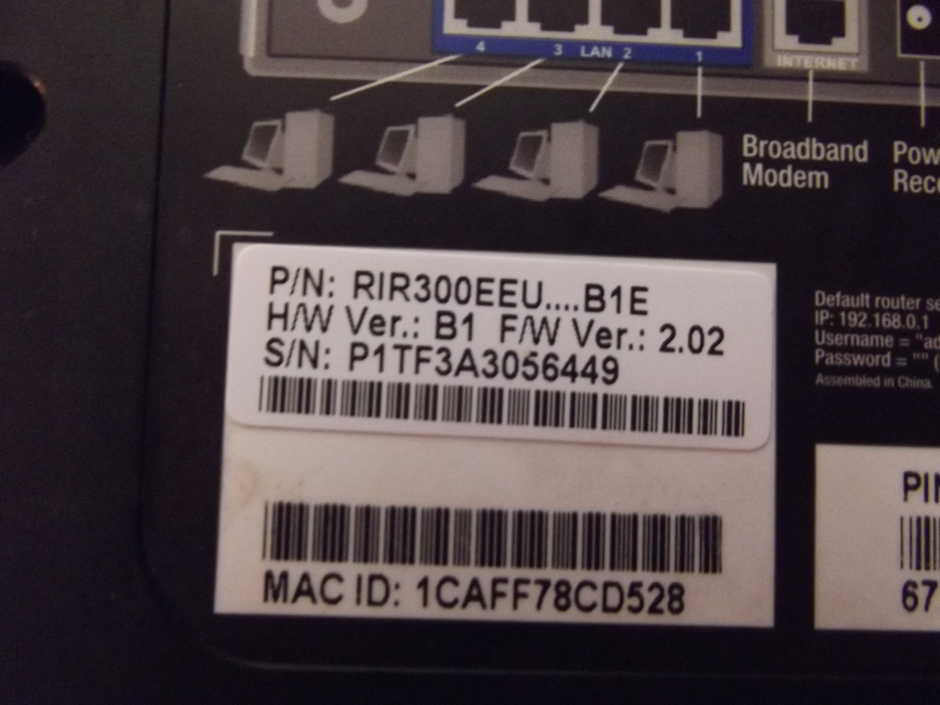

Что написано на наклейке роутера?

Написано B1,роутер не мой мне его отдал друг,говорит был в рабочим состояние.

Ваш друг уложил его прошивкой для другой ревизии. Если не получается попасть в crash-mode, тогда только программатор.
Вы уверены?Я просто не в курсе,но вроде как я читал,что такой интерфейс и на эти модели ставили в в конце 11 года...и что такое программатор?

Да, я уверен. :)
Программатор - это устройство, способное программировать различные микросхемы памяти. Еще вам понадобится образ flash-памяти для записи с помощью программатора. Если это для вас слишком не знакомо, - проще купить другой рутер.

Других мнений и быть не может, в B1 только оранжевый вебфейс был, а это B5/B6 (1.2.x). Эти два роутера на ралинковских чипах, но один 3350, а другой 5350. Жаль, что Ваш друг не влил в него что-нибудь более подходящее из неродного..
