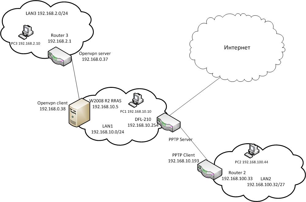

Есть вот такая схема
schema.jpg [ 53.96 KiB | Просмотров: 2734 ]
Туннели между LAN1 и LAN2 и LAN1 и LAN3 работают. Из LAN1 с PC1 я могу ходить и в LAN2 и в LAN3. Соответственно и из LAN2 и LAN3 могу ходить в LAN1. А вот из LAN2 в LAN3 и обратно не могу. Создал группу, в которую закинул все три сети. Маршрут прописал в main table. Создал правило

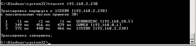

Трассировка со станции внутри LAN1 к серверу внутри LAN3:
trace_lan1_lan3.jpg [ 34.99 KiB | Просмотров: 2719 ]

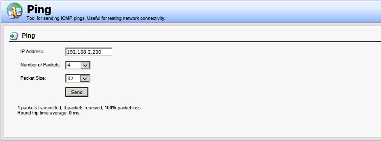

Ping с DFL-210 до того же сервера в LAN3:
ping_dfl_lan3.jpg [ 31.69 KiB | Просмотров: 2719 ]

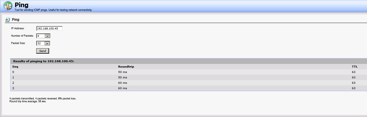

Ping до станции в LAN2:
ping_dfl_lan2.jpg [ 70.6 KiB | Просмотров: 2719 ]
