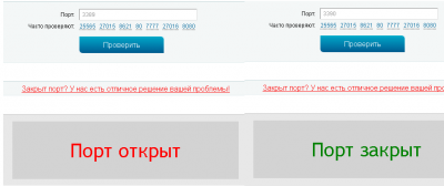

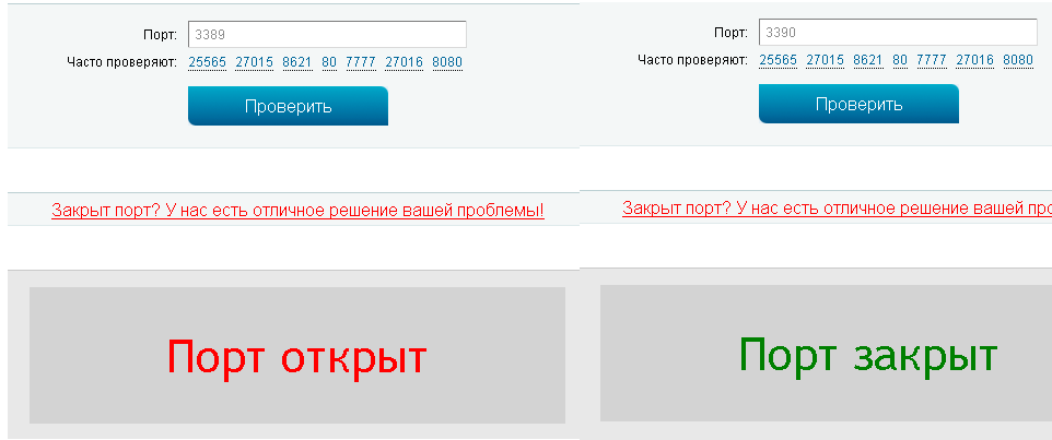

Не могу открыть порты для rdp, на модели dir-300!

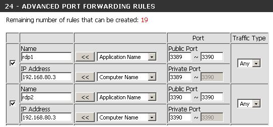

Прописал два правила, одно работает, второе нет. Подскажите пожалуйста в чем может быть причина?
Комментарий к файлу: это проверка доступности портов с сайта 2ip.ru

Комментарий к файлу: вот собственно правила
скрин.PNG [ 10.74 KiB | Просмотров: 6665 ]

А у Вас, действительно, два RDP-сервера запущены и слушают на одной и той же машине на двух разных портах?
P.S. Чтобы порт был открытым, нужно чтобы была запущен некий сервис, программа, которая его будет слушать. Иначе, просто открытие произвольного порта будет показывать статус "Filtered" (при сканировании nmap`ом) пока не запустишь на нём что-нибудь.

объясню ситуацию раньше пользователи коннектились по рдп: грубо говоря 192.168.80.3:3390 при логине сразу открывалась некая программа.
Произошёл небольшой косяк с роутером, ну соотв все настройки сбросились,РДП вообще не работал.
После прописания первого правила заработал порт 3389, но у них то до этого 3390 был, пришлось всем переделывать.
Но всё-таки интересно в чем причина, я ведь ни 443,80 не могу открыть, роутер вообще не реагирует.

По умолчанию "RDP" слушает на порту 3389 - не вижу ничего странного, если Вы хотите перевесить его на 3390, то надо в реестре изменить номер порта: http://support.microsoft.com/kb/187623/ru и, соответственно, указать один порт. У Вас правило "rdp1" перекрывает правило "rdp2" (достаточно одного). Соответственно, поменяв порт и перезапустив сервис или может целиком винду, оставляете одно правило с одним портом 3390 TCP. Насчёт 80, 443 - чтобы они были открыты надо чтобы у Вас какой-нибудь веб-сервер висел и их слушал, например, HFS для проверки скачайте, запустите и повесьте его на 80 TCP порт и пробросьте его - будет видно пробрасывается или нет.
P.S. Обратите внимание на примечание к "RDP" от компании "Microsoft".
"Так как в Terminal Server 4.0 использование альтернативных портов поддерживается не полностью, изменения будут вступать в силу только по возможности. В случае возникновения конфликтов необходимо установить прежнее значение 3389". Так что дело может быть не в бобине вовсе.

А не проще на роутере в этих настройках указать
Public Port 3390
Private Port 3389
И все будет работать так, как Вы хотите.
