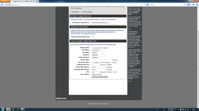

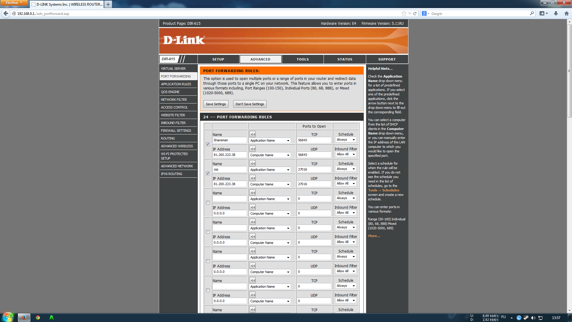

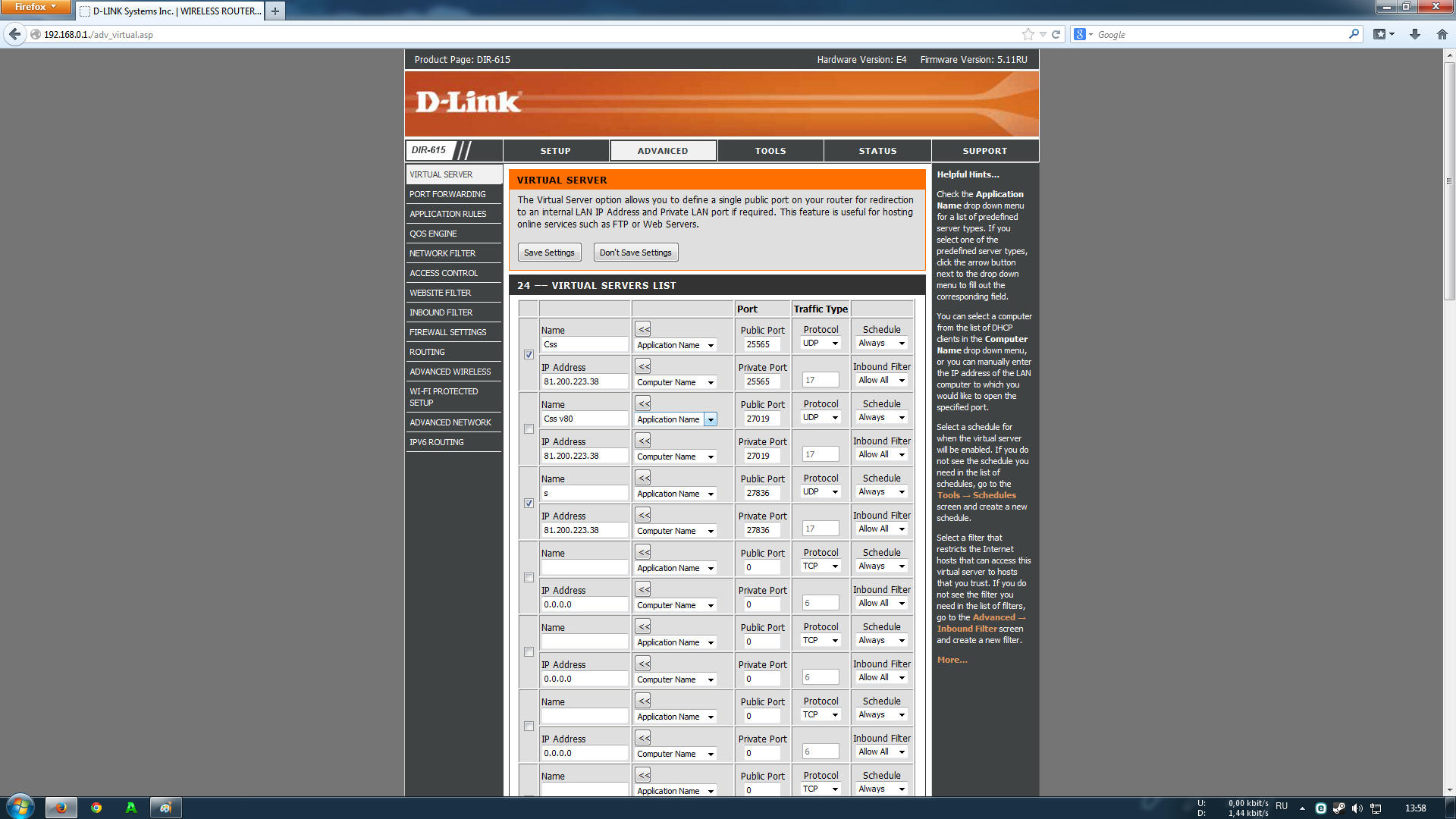

Добрый день уже как битый месяц пытаюсь настроить порт проброса не как не выходит?Заранее спасибо за ответ)))
2.png [ 197.02 KiB | Просмотров: 7185 ]
1.png [ 189.11 KiB | Просмотров: 7185 ]
 Заголовок сообщения: Re: Порт проброса Dir-615 e4
СообщениеДобавлено: Пт мар 21, 2014 10:26
Сообщений: 2666
Откуда: Санкт-Петербург
1. Из скринов не понятно тип подключения к провайдеру, по какой технологии (IPoE, PPPoE, PPTP/L2TP).
2. Зачем пытаться пробрасывать свой внешний IP-адрес?
3. Компьютер, на котором установлен сервер, к которому требуется удалённый доступ надо прописать статикой на роутере, чтобы у него всё время был одинаковый IP-адрес и именно этот адрес и необходимые порты указывать при пробросе портов в вебморде роутера.
4. Убедиться, что у Вас есть белый IP-адрес (часто провайдеры предоставляют его в аренду за дополнительную плату - соответственно узнать нужно ли Вам подключать услугу "Внешний IP", чтобы держать свой сервер или он даётся бесплатно).

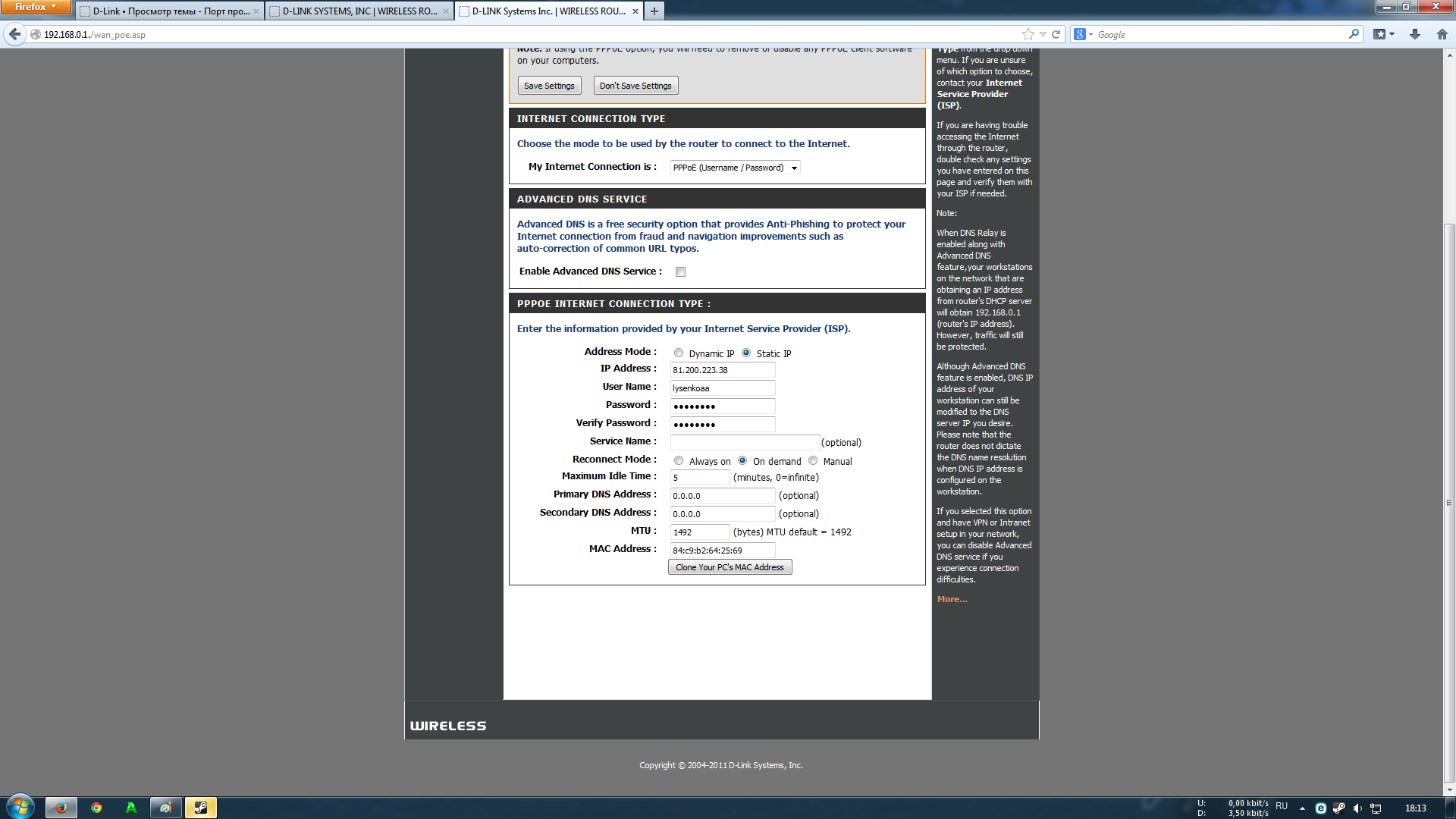

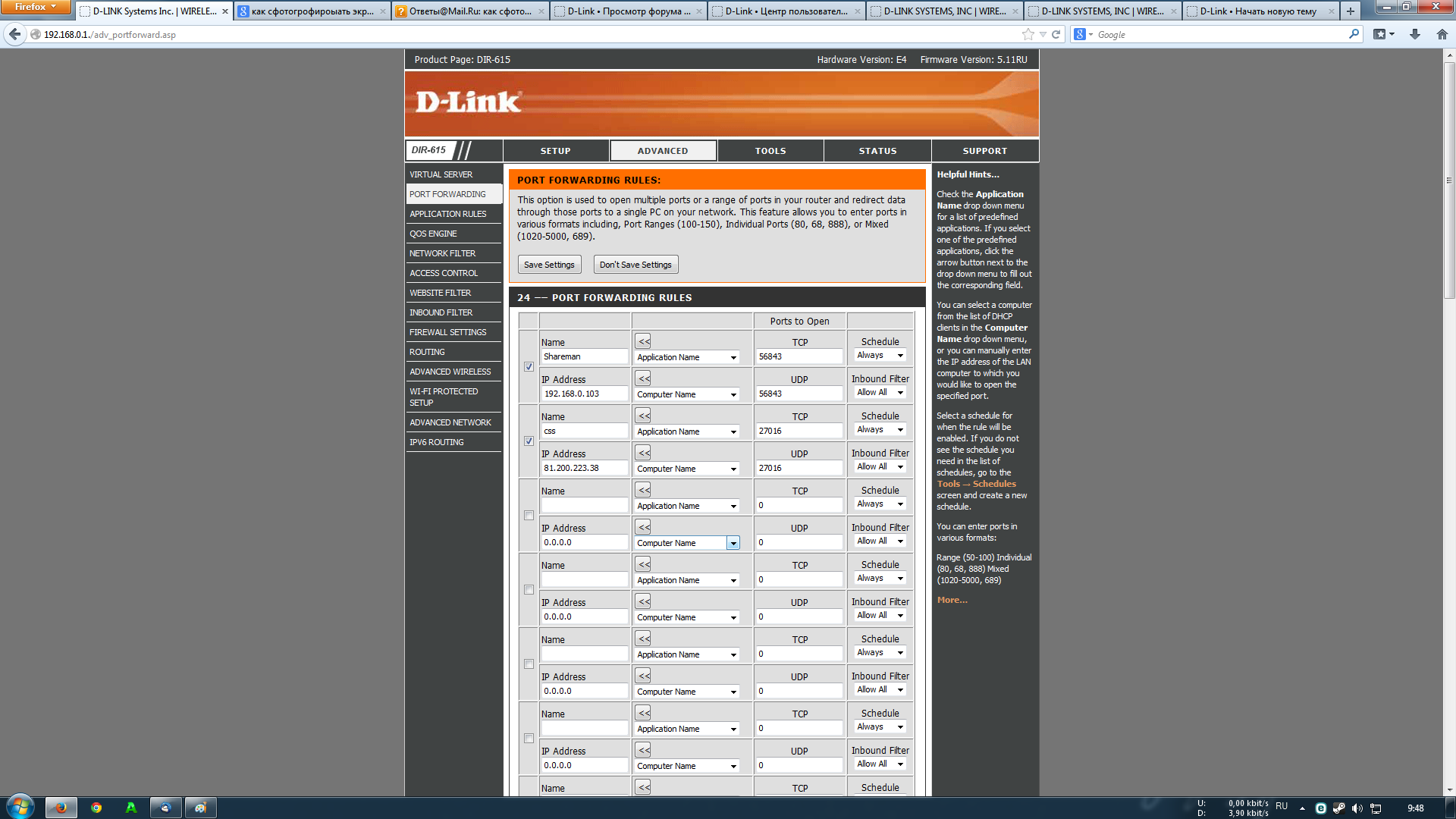

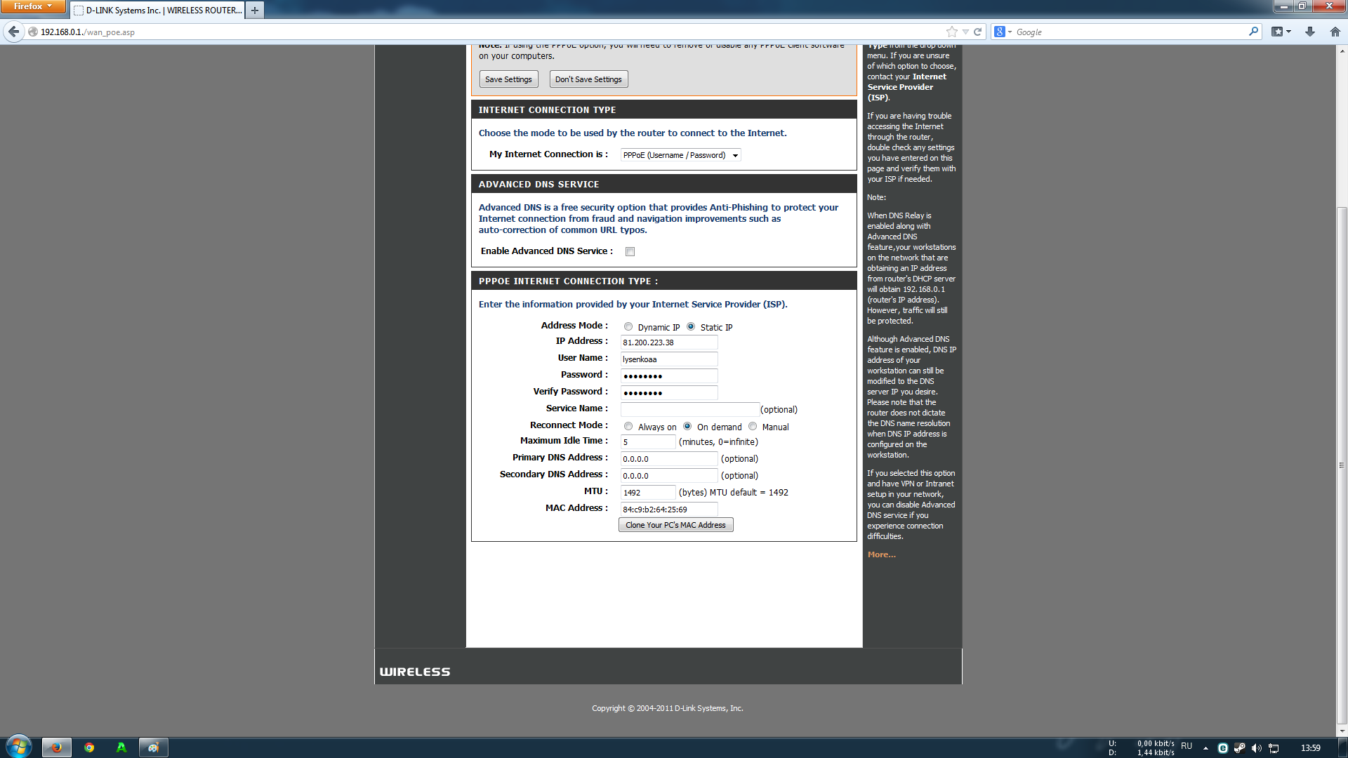

1.PPPoE
2.Порт пытаюсь пробросить что-бы запустить сервер
3.За не знанием того какой порт пробрасывать вот и написал ip компа и ip который сделал статичным,провайдер ломит цену за белый ip
3.У меня и указан ip который я сделал статичным после этого пишу порт проброса но при проверке оказываеться что он все равно закрыт,
Просто я может что то не так делаю,вроде все описанное выполняю,ip статичный не меняется,при запуске серва выдает показывает тот ip который я и писал,но вот порт пробросса так и остаешься быть закрытым(((если я что то не так сделал то уж объясните дураку)))

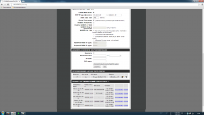

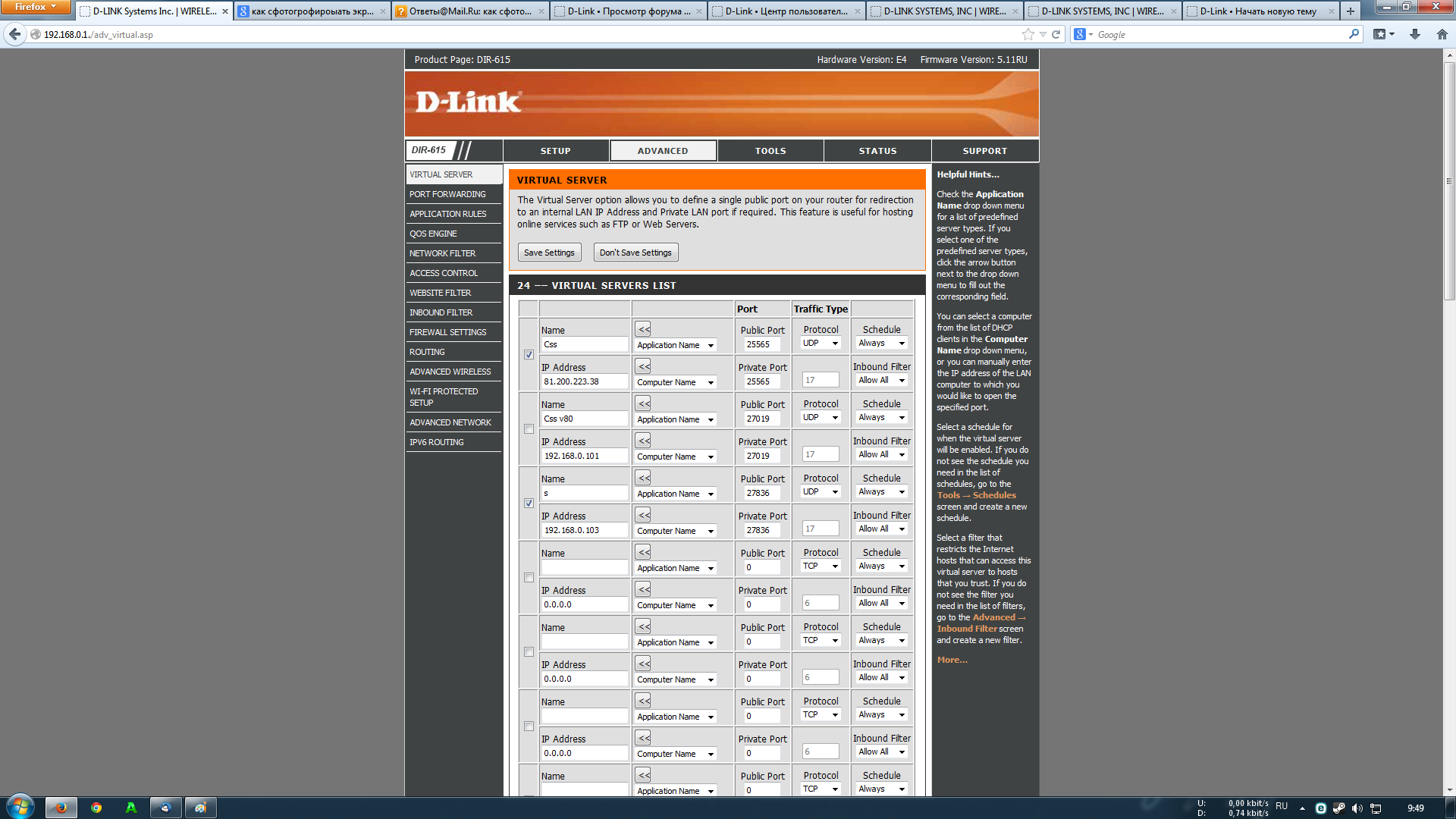

сейчас это выглядит так или надо порт который на компе пробрасывать 192.168.0.101
4.png [ 194.67 KiB | Просмотров: 7163 ]
3.png [ 180.53 KiB | Просмотров: 7163 ]
СообщениеДобавлено: Сб мар 22, 2014 15:29
Сообщений: 2666
Так, говорю же, вписывать надо не внешний IP-адрес (который Вам провайдер дал), а тот который получен от роутера. Для удобства, можно зафиксировать адрес машины, чтобы он не менялся (прописать статикой адрес, например, IP: 192.168.0.101, маска: 255.255.255.0, DNS и шлюз: 192.168.0.1 (это в свойствах сетевого соединения, протокол IPv4, если Вы обладатель шиндовс). И ещё, всякие 2ip.ru не умеют проверять UDP-порты, только TCP, поэтому не показатель. Нужно сканировать "nmap" с удалённой машины. И, соответственно, в виртуальных серверах указываете внутренний IP: 192.168.101 и нужный порт/протокол для открытия. Вообще, проверить что у Вас нормально пробрасываются порты можно на каком-нибудь utorrent - открыть там вручную порт, отключив UPnP и посмотреть на 2ip.ru, если при запущенном клиенте порт открыт - значит нормально пробросили и другие порты тоже должны пробрасываться, иначе курить ещё и файрволы-брандумауэры, которые могут блокировать входящие соединения на машину.

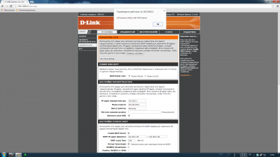

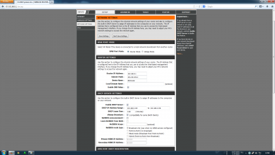

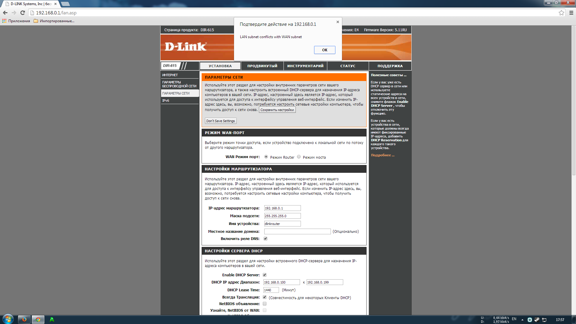

Подскажите пожалуйста пытаюсь зафиксировать ip машины и выдает Фото ниже
8.png [ 122.13 KiB | Просмотров: 7094 ]
7.png [ 172.76 KiB | Просмотров: 7094 ]
СообщениеДобавлено: Пн мар 24, 2014 18:59
Сообщений: 2666

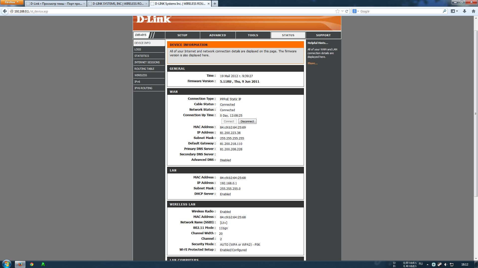

Он пишет о конфликте подсети LAN с WAN. У вас роутер от провайдера адрес получает не в подсети 192.168.0.0/24 ли? Покажите вот эту страничку (http://support.dlink.com/emulators/dir6 ... device.htm) с роутера.

Вот так выглядит

Вообще, я имел в виду IP-адрес в локальной сети, который Вы получаете от провайдера. Там у Вас наверняка какой-нибудь PPPoE (Dual Access), ну да ладно. В общем, поменяейте адрес роутера (вот на этой странице: download/file.php?id=4446&mode=view) с 192.168.0.1 на 192.168.1.1 и DHCP, чтобы выдавал 192.168.1.100 - 192.168.1.199. Ну и, соотвественно, в правила в виртуальных серверах надо будет адрес компьютера, который пробрасываете поменять. После перезагрузки компьютеры получает адреса в новом подсети и проблема с привязкой (арендой адреса) должна уйти.

Спасибо за помощь ну при смене ip 192.168.0.1 на ip 192.168.1.1 выдает такую же ошибку,да ну ладно бог с ним)))
