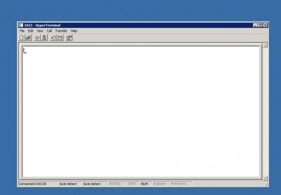

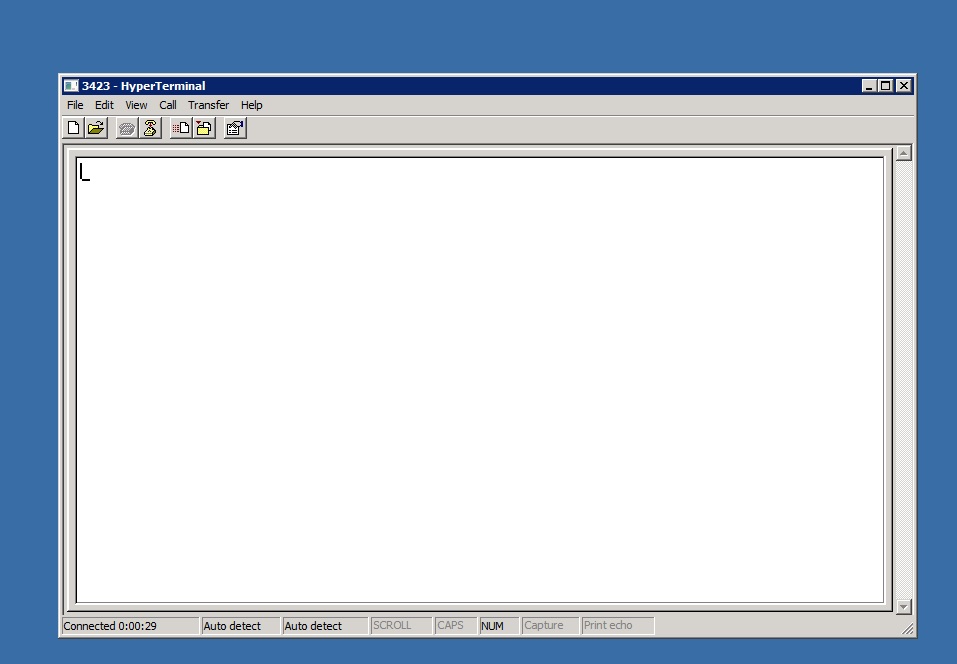

MTRX писал(а):
Ну, тогда смотрим консоль
agsdg.jpg [ 55.65 KiB | Просмотров: 4829 ]
 Заголовок сообщения: Re: DFL-860E мимикрировал в кирпич.
СообщениеДобавлено: Вт мар 18, 2014 10:20
Если отвезти в сервис не очень сложно, лучше так и сделать.
Или, несмотря на гарантию, попробовать самостоятельно:
Автор не несет ответственности за любой вред или пользу, причиненные в результате использования этой инструкции.
Все устройства одной модели DFL имеют одинаковое содержимое Флеш-диска за одним исключением. У каждого экземпляра DFL свой уникальный файл LICENSE.LIC с зашифрованным ключом, привязанным к MAC адресам интерфейсов. Восстановить содержимое этого файла самостоятельно, без обращения в сервис-центр, невозможно.
Итак, чтобы реанимировать отказавший файрволл D-Link серии DFL надо:
1. Вскрыть отказавший DFL. Извлечь его флеш-диск
2. Сохранить с этого флеш-диска файл LICENSE.LIC в безопасном месте.
3. С помощью Norton Ghost, Acronis или подобных программ скопировать образ с флеш-диска исправного устройства на флеш-диск неисправного
4. Восстановить на флеш-диске неисправного устройства его оригинальный файл LICENSE.LIC.
5. Установить флеш-диск неисправного устройства на место и собрать DFL.
6. Восстановление закончено.
P.S. Как следует из содержания, извлечение и сохранение в надёжном месте файла LICENSE.LIC и рабочего образа флеш-диска даже для вновь приобретенного устройства D-Link DFL - очень полезное мероприятие.
