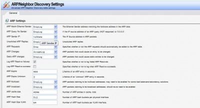

СообщениеДобавлено: Вс мар 16, 2014 10:20
Зарегистрирован: Вт июл 19, 2011 22:39
Можно подробнее, т.к. у меня таких настроек нет, а проблема такая возникает при каждой перезагрузке. DFL260e Firmware Version: 2.40.04.08-21460,
Безымянный.jpg [ 132.64 KiB | Просмотров: 4289 ]
СообщениеДобавлено: Вс мар 16, 2014 22:35
Сообщений: 8502
Откуда: RareSoftware.ru
ARP sender IP = accept any
Хотите считать с него трафик?
