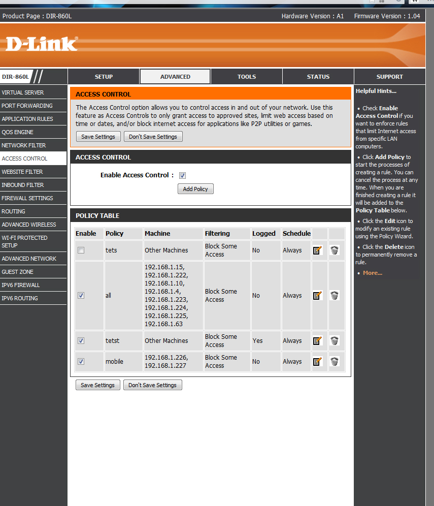

Разобрался. Заблокировал все адреса, для 4х сделал исключения. Всё работало. Потребовалось сделать ещё 6 исключений. Cоздал ещё одно правило, один в один дублируещее работающее правило с исключениями. И оно не работает, хотя первое так же пускает.
Скрин прилагаю. Все ip указанные в правиле all - работают, а в правиле mobile - нет.
Untitled-1.jpg [ 482.46 KiB | Просмотров: 3104 ]

Объясните толком, чего вы хотите добиться?
И второе: правила выполняются сверху вниз до первого совпадения.
