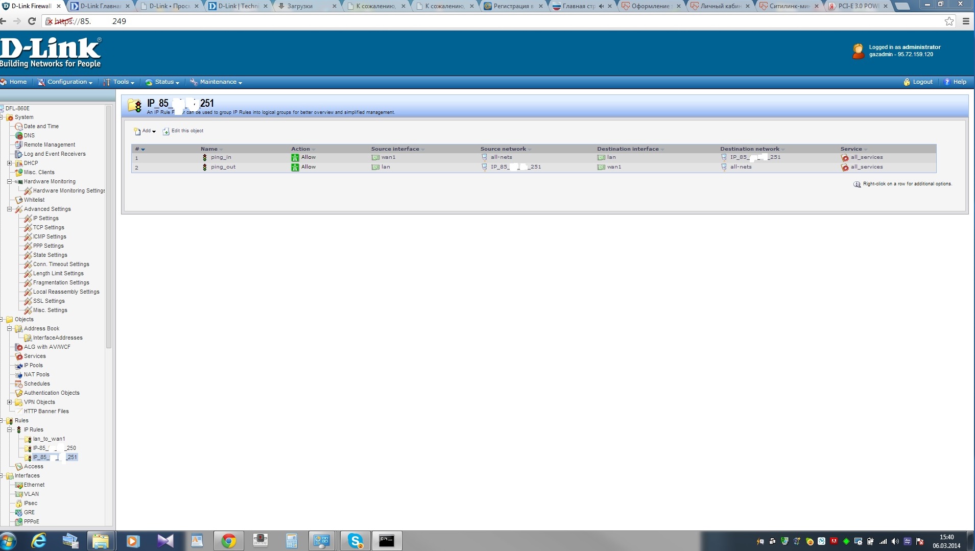

Вот такая петрушка:
3.jpg [ 273.67 KiB | Просмотров: 4092 ]
2.jpg [ 284.85 KiB | Просмотров: 4092 ]
1.jpg [ 285.03 KiB | Просмотров: 4092 ]

и еще
6.jpg [ 310.49 KiB | Просмотров: 4091 ]
5.jpg [ 317.42 KiB | Просмотров: 4091 ]
4.jpg [ 270.58 KiB | Просмотров: 4091 ]

ну и последнее
8.jpg [ 526.39 KiB | Просмотров: 4091 ]
7.jpg [ 269.27 KiB | Просмотров: 4091 ]
 Заголовок сообщения: Re: DFL_860E
СообщениеДобавлено: Пт мар 07, 2014 07:43
Самое разумное объяснение - что у вас сеть /30, а не /29. Проверьте у провайдера или иным способом.
И делайте настройки для всей подсети, а не для каждого адреса в отдельности.

Пул, который выдал провайдер 85.xx.xx.248 - 85.xx.xx.255, соответственно сеть /29. Как Вы посоветовали поменял адреса местами, ситуация поменялась! Скажите, как такое возможно, с маршрутизатора то пингует!
СообщениеДобавлено: Пн мар 10, 2014 21:02
100 раз бы уже сами все выяснили. сделайте настройки для всей подсети и проверьте все адреса.
Будет полная картина - появятся более точные идеи.
Выключите все Routing Rules и таблицу маршрутизхации new. Они вам ни к чему. Вероятно, они и мешают
