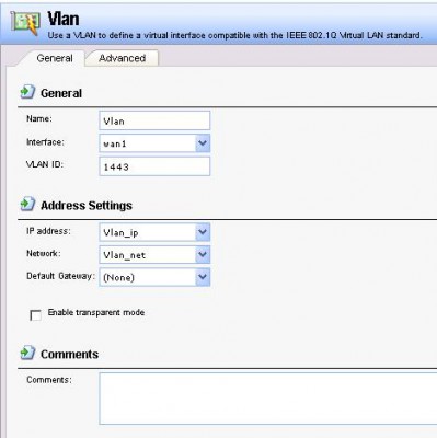

На центральном устройстве я добавил два новых объекта
Vlan_ip 192.168.5.1
Vlan_net 192.168.5.0/24
далее я добавил интерфейс Vlan и привязал его к порту wan (прикрепил скрин)
Что необходимо прописать маршруты и правила?
Если да, то какие.
И так ли я начал делать?

ну делать вы начали впринцепи правильно .
создали транспортную сеть .
теперь на всех других делайте Vlan из вашей транспортной сети , далее правила , маршрутизация - и все получится .

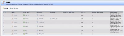

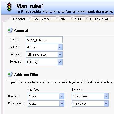

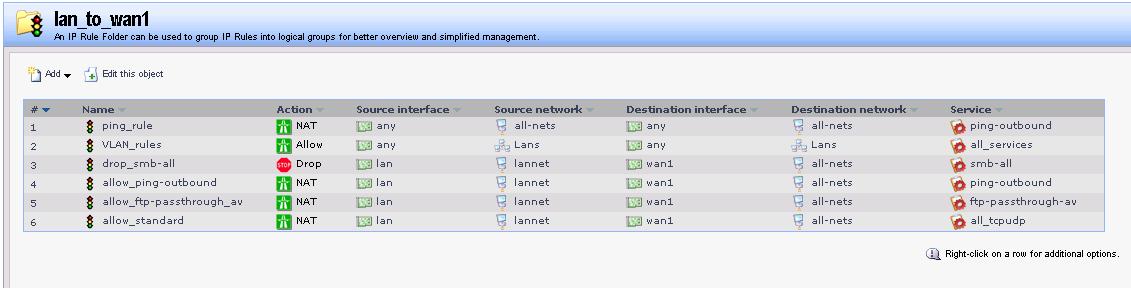

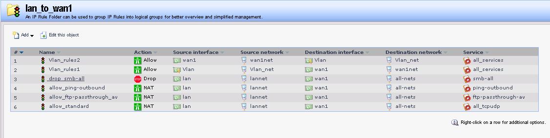

я добавил два правила
и один маршрут
скрины все прикрепил
route1.JPG [ 11.93 KiB | Просмотров: 8116 ]
Rule2.JPG [ 24.97 KiB | Просмотров: 8116 ]
Rule1.JPG [ 24.45 KiB | Просмотров: 8116 ]

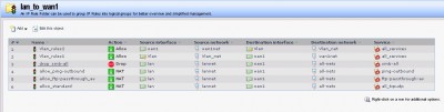

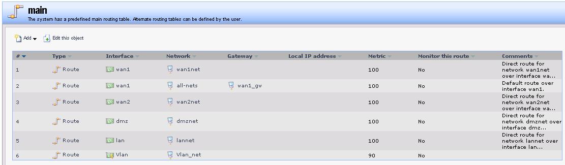

Также прикрепил скрины таблицы маршрутов и правил
table_route.JPG [ 46.21 KiB | Просмотров: 8116 ]
table_rules.JPG [ 45.91 KiB | Просмотров: 8116 ]

Вы совершенно правильно взяли отдельную подсеть для VLAN-ов. После создания интерфейсов в этой подсети во всех точках, понадобятся еще:
0) На каждом DFL маршруты на другие LAN через интерфейс VLAN и соответствующий шлюз 192.168.5.x.
1) Правила (IP Rules) для межофисного трафика. Если не надо ничего ограничивать, то можно обойтись одним правилом в каждой точке:
Allow any/LANs -> any/LANs all_services,
где LANs -- группа из всех ваших LAN диапазонов 192.168.{1,2,3}.x
(Будем надеятся, что YuryAM не заметит, он терпеть не может any).
В свойствах сервиса all_services выставьте "Pass returned ICMP messages from destination", чтобы ходил ping.
2) На филиальных DFL маршрут в Интернет (на all_nets) через центральный офис (через интерфейс VLAN, шлюз 192.168.5.1 в соответствии с Вашими настройками).
3) Правила для выхода в Интернет. В центре можно оставить стандартные lan_to wan, в филиалах нужно сделать Allow lan/lannet -> VLAN/all_nets all_services (или что нужно).
4) Правила для транзита Интернета из филиалов на центральной DFL:
NAT VLAN/LANs -> wan1/all_nets all_services.
PS. По Вашим скриншотам всё неправильно, просто переделайте как написал.

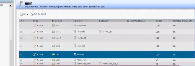

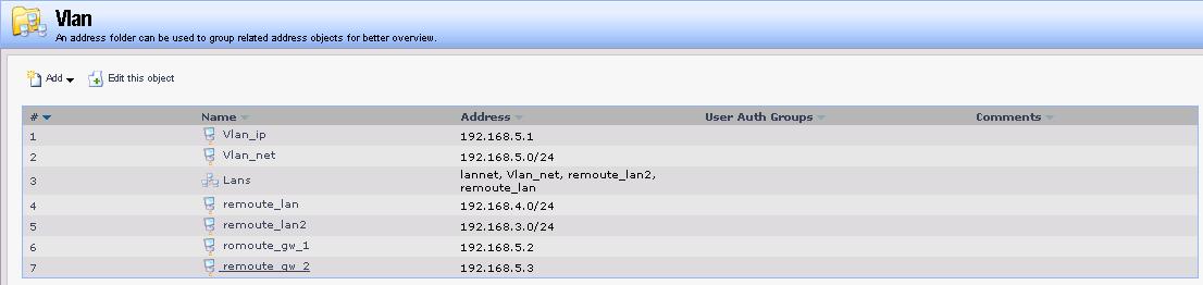

Добавил несколько новых объектов.
все скрины добавил.
пока настройки провожу только с одной точкой.
Добавил два маршрута и поменял два правила.
Такие?
obj.JPG [ 34.56 KiB | Просмотров: 8094 ]
table_rules.JPG [ 47.75 KiB | Просмотров: 8094 ]
table_route.JPG [ 44.58 KiB | Просмотров: 8094 ]
 Заголовок сообщения: Re: Vlan DFL
СообщениеДобавлено: Чт фев 20, 2014 12:08
а от нас то что надо ?!
да делаете правильно ... это выглядит как : Вот я сделал - правильно ?!
если вы так будете спрашивать то получится блог настройки сети :-)
результат то ?!
трассировка до удаленной сети , пинги .. хоть малость диагностической информации ...
