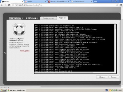

Здравствуйте. Возникла такая проблема. В ноябре приобрел роутер DIR-615. Я так понял, что у него несколько модификаций, поэтому прилагаю фото нижней поверхности для определения точной модели. Роутер отлично работал, без каких либо нареканий. Недавно был в отъезде в течение 3-х недель. По возвращении стали твориться чудеса - интернет работает на ПК, wi-fi тоже работает как раньше. Но теперь роутер стал долго включаться. Дело в том, что он у меня работает в режиме "когда нужен Вай-фай - щелкнул кнопку на сетевой фильтре, когда не нужен - отрубаешь всю розетку". И вот теперь после включения он стал оооочень долго включаться. Сначала я заметил это на айпаде. Раньше через некоторое время появлялся индикатор подключенного вай фая (секунд 30), и интернет работал. Теперь сеть есть - а интернет долгое время не работает (около 5 минут). Включил ПК, который соединен витой парой с роутером - та же история. Интернета долго нет, и в процессе подключения несколько раз показывает "сетевой кабель не подключен" затем он меняется на "получение сетевого адреса", затем снова "сетевой кабель не подключен", и так минут 5, после чего интернет все же появляется. Я решил обновить прошивку, поставил последнюю (2.0.17), но это не помогло. Затем я вернулся к заводским настройкам, и заново настроил роутер. И снова то же самое. Интернет есть, Вай фай есть, но только через 5 минут после включения роутера. И еще: в течение этих 5 минут с компьютера до роутера (192.168.0.1) тоже не достучаться. Начинает работать, только когда заработает интернет
image.jpg [ 685.38 KiB | Просмотров: 6382 ]

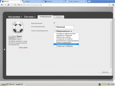

И еще, может я не там смотрю логи? Я не спец, и просто захожу на роутер, выбираю "журнал событий" и там он выдает вот это. Плюс может нужен выбирать не информационные сообщения?
2.JPG [ 87.38 KiB | Просмотров: 6348 ]
1.JPG [ 158.81 KiB | Просмотров: 6348 ]

Там Вы смотрите логи, где надо. А что произойдёт, если Вы уберёте галочку "Keep Alive" (ftp://ftp.dlink.ru/pub/Router/DIR-615/D ... .13_RU.pdf стр. 53) + вручную выберите требуемое провайдером шифрование вместо "Auto",применить и сохранить и перезагрузить и сравнить ещё раз время запуска.
У вас в логе видно, что:
1) С начала роутер не проходит с начала аутентификацию (CHAP authentication failed: ^M^JAccess denied (external check failed)) как будто не верная пара логин-пароль или шифрование не правильно выбрано.
2) Проходит и сразу рвёт её
Jan 1 00:00:20 pppd[329]: CHAP authentication succeeded: Welcome
Jan 1 00:00:20 pppd[329]: local IP address 91.225.151.47
Jan 1 00:00:20 pppd[329]: remote IP address 94.158.112.29
Jan 1 00:00:20 pppd[329]: primary DNS address 94.158.112.29
Jan 1 00:00:20 pppd[329]: secondary DNS address 94.158.112.25
Jan 1 00:00:22 dnsmasq[357]: script process exited with status 1
Jan 1 00:00:40 pptp[360]: anon log[decaps_gre:pptp_gre.c:414]: buffering packet 97 (expecting 10, lost or reordered)
Jan 1 00:01:00 pptp[360]: anon log[decaps_gre:pptp_gre.c:414]: buffering packet 149 (expecting 98, lost or reordered)
Jan 1 00:01:03 pppd[329]: Terminating on signal 15
Jan 1 00:01:03 pppd[329]: Connect time 0.8 minutes.
3) Потом, вообще, LCP-таймаут (долго ждёт)
LCP: timeout sending Config-Requests
Jan 1 00:01:36 pppd[451]: Connection terminated.
4) И ещё это смущает "pptp[455]: anon fatal[get_ip_address:pptp.c:447]: gethostbyname 'vpn.ketis.ru': HOST NOT FOUND" - уточните правильный адрес VPN-сервера и что с ним проблем нет у провайдера + попробуйте вбить его не в виде "vpn.ketis.ru", а отрезольвить nslookup и забить его IP адрес (выполнить после удачного поднятия интернета nslookup vpn.ketis.ru и полученный IP вбить в роутер в качестве сервера провайдера). Резольвить надо по телнету с роутера или временно воткнуть кабель провайдера в компьютер на прямую.
P.S. Явно что-то провайдер у себя изменил в конфигурации или у него проблемы в сети, раз раньше всё работало и Вы ничего не трогали.

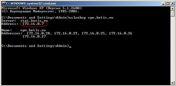

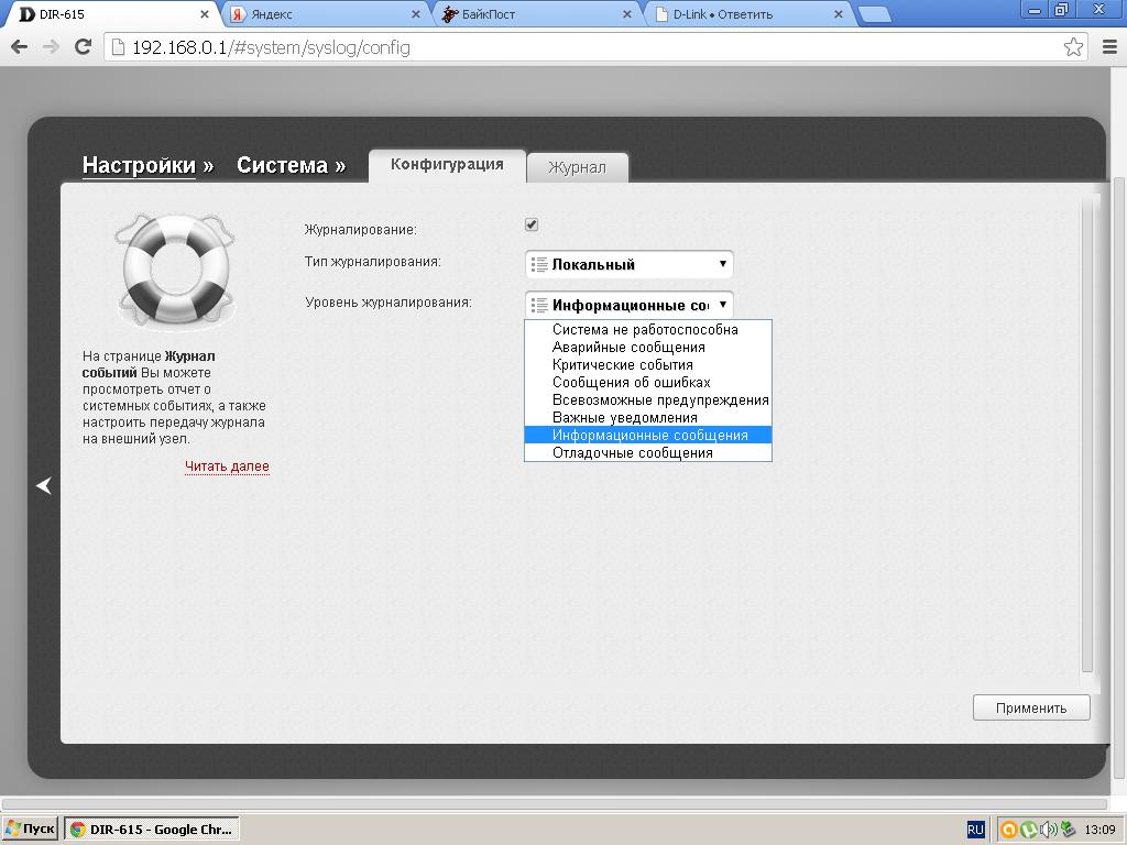

Итак, по порядку:
1. Keep Alive убрал, а вот шифрование оставил Auto, так как провайдер указывает именно на этот тип, соответственно я не знаю что выбрать. Без Keep Alive все осталось так же, мне показалось, что даже чуть дольше интернет подключается. Видимо, пора пользоваться секундомером)))
2. Если я правильно понял, то команду nslookup нужно вводить в cmd, что я и сделал. Затем вставил адрес вместо vpn.ketis.ru. После применения роутер написал, что вообще не подключается, то есть адрес не принят.
P.S попробовал подключиться напрямую с компьютера минуя роутер - подключился по шнуру за 5 секунд. Адрес vpn.ketis.ru
И еще деталь. Раньше в течение 30-ти секунд после включения роутера не было сети Wi-Fi, потом она появлялась, а вместе с ней и интернет. Теперь роутер создает сеть даже чуть раньше, но интернета нет в течение тех же 5 минут
1.JPG [ 29.29 KiB | Просмотров: 6341 ]

Правильно поняли, из командной строкию. Один из этих адресов можно попробовать использовать 172.16.0.28, 172.168.0.29, 172.168.0.25, 172.16.0.26 (я бы попробовал с последнего вместо vpn.ketis.ru забить в роутере). Интернета нет, потому что роутер долго не может пройти нормально авторизацию, LCP и т.п. - я уже писал. Вы со своей стороны ничего не меняли, так что это косяк провайдера.
