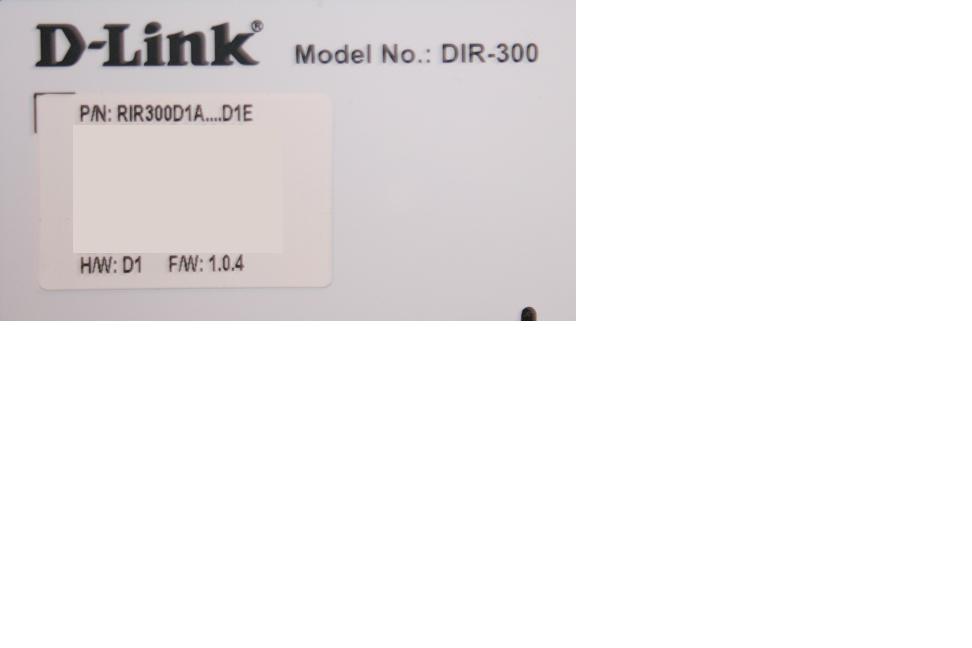

Помогите с прошивкой, не разобравшись с моделью прошил на dir-300/a/d1. Роутер висит, в Emergency room входит.В паспорте написано, что прошивку можно взять по адресу ftp://ftp.dlink.ru/pub/Router/DIR-300_D1/ - данного раздела не существует. Служба поддержки пока молчит (выходные-праздники), в инете ничего не нашел.
Спасите в инет очень хочется!

Судя по версии прошивки: ftp://ftp.dlink.ru/pub/Router/DIR-300A_ ... master.bin (попробуйе через аварийную комнату влить) и потом уже ftp://ftp.dlink.ru/pub/Router/DIR-300A_ ... master.bin (не забывая сбрасывать настройки к заводским после перепрошивки кнопкой "reset" при включенном роутере и прошивая по кабелю через браузер Firefox).

Всё верно - прошиваться должны только от своей ревизии так как на разных чипах, но у Вас Dir 300 A/D1 (http://www.dlink.ru/by/products/5/1784.html), поэтому и указал на него - можете ещё по стикеру снизу посмотреть точную модель и ревизию. Поменяйте по манибеку или гарантии, или в сервис длинковский снесите (бесплатно сделают). Пускай сами ломают голову как тут влить более свежую прошивку. По ходу дела бракованный попался экземпляр - вот и всё.
P.S. Dir 300 A1 (http://www.dlink.ru/ru/products/2/728.html) - это древняя ревизия, давно снятая с производства, ещё древнее ветки NRU B1-B7 (тоже снятых). Относительно новые ревизии Dir 300 A/C1 и A/D1.

фото стикера приложил к первому обращению, только я решил, что это версия D1 а не А/D1 и что это совсем разные ревизии. В паспорте ссылка указывала на ftp://ftp.dlink.ru/pub/Router/DIR-300_D1/ а не на ftp://ftp.dlink.ru/pub/Router/DIR-300_A_D1/
