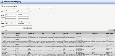

Доброго времени суток.
Получаю логи Syslog при помощи the Dude.
Вопрос , как получить с DFL логи из Web Content Filtering Log ??
Интересуют именно имена хостов , а не ИП адреса.

Т.е. он логи то дает просмотреть , куда юзеры обращаются через Web Content Filter Log , но не дает их сохранить ???
ScreenShossds.jpg [ 126.86 KiB | Просмотров: 2713 ]

Если у вас идет информация в "Memory Log", то то же самое должно идти в syslog-сервер. Если, конечно, Вы сами не исключили какие-то категории в настройках логирования. На Ваш syslog-сервер вообще что-либо идет?
Все ... вопрос снят ... пишется , в фильтре немного ошибся ... Спасибо
