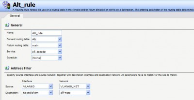

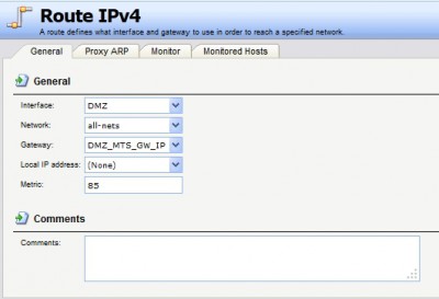

Что проделано - создана альтернативная таблица маршрутизации, правило маршрутизации, а также в разделе IP Rule созданы правила для выхода этой подсети в нет. (см. скриншоты) В итоге выйти в инет через МТС подсети 192.168.60.0/24 не удается.

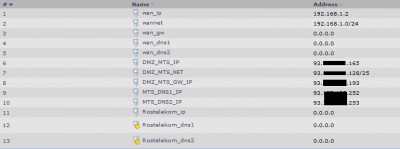

B так показываю все что проделал на скринах:

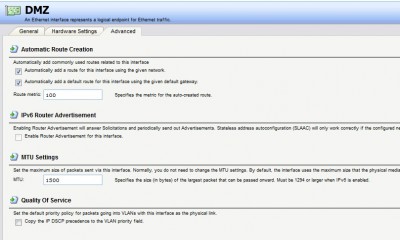

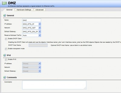

№ 1 - адресация для порта dmz - провайдер № 2 МТС
№ 2 и № 3 - настройки порта dmz
№ 4 - альтернативная таблица маршрутизации
№ 5 - основная таблица машрутизации
ip адреса dmz1.jpg [ 62.42 KiB | Просмотров: 7372 ]

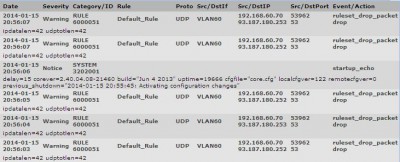

Через пару часов попробую и отпишусь по результатам. В момент настройки просматриваю логи и вижу что DFL дропает мои запросы по 53 порту.
Заодно выложу скриншоты логов. Может они прояснят ситуацию. И трассировку проверю

Вот скрин того что вижу в логах при попытке выйти в инет с подсети 192.168.60.0/24 (vlan60) (на ПК забиты днс от провайдера).

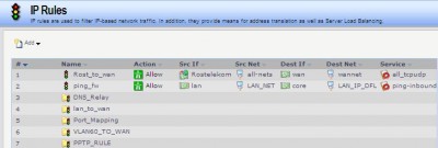

выкладываю еще скрин IP Rule

Проблема была в правиле маршрутизации (см. скрин)
Вместе DMZ (как можно видеть в ранее выложенных скринах) в позиции Destination Interface я поставил интерфейс Rostelekom и все заработало. (хотя по логике должен стоять DMZ)

В правилах маршрутизации нужно ставить ANY в поле Dst If, иначе получается сказка про белого бычка -- по какой дороге идти говорит правило маршрутизации, чтобы применить которое, нужно знать, по какой дороге идти.
