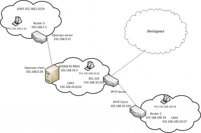

Есть вот такая схема
schema.jpg [ 53.96 KiB | Просмотров: 2735 ]
Туннели между LAN1 и LAN2 и LAN1 и LAN3 работают. Из LAN1 с PC1 я могу ходить и в LAN2 и в LAN3. Соответственно и из LAN2 и LAN3 могу ходить в LAN1. А вот из LAN2 в LAN3 и обратно не могу. Создал группу, в которую закинул все три сети. Маршрут прописал в main table. Создал правило
Action - FwdFast.
Service: All_Services.
Source Interface: LAN, Network: LAN1-LAN3_group
Destination Interface: LAN, Network: LAN1-LAN3_group
Не работает. Причем даже внутренняя утилита ping в dfl-210 не пингует PC3. Что делаю не так ?

Видимо придется дополнительно описать ситуацию. LAN3 - головной офис (Москва), LAN1 - филиал, где нахожусь я (Владивосток). OpenVPN - политика головного офиса, не я придумал. Т.е. изначально существовали LAN3 и LAN1, соединенные по OpenVPN. Все работало (и работает) отлично. Сейчас у нас появился субфилиал, которому тоже нужен доступ в головной офис. Я могу, конечно, решить проблему радикально и сделать туннель LAN3-LAN2 по OpenVPN, благо роутер LAN2 умеет OpeVPN сам и ничего городить не придется. Но как-то уже не хочется отступать. Почем думаю, что затык именно на длинке - он совсем не очевиден в настройках и легко можно что-то упустить. Уже случалось такое. На W2008 RRAS - примитвная штука, достаточно просто прописать маршрут, никаких правил и файрвола там нет. По крайне мере у меня должен проходить пинг с длинка в LAN3, потому что эти сети смаршрутизированы правильно и работают. А он не идет.
А теперь слайды :)

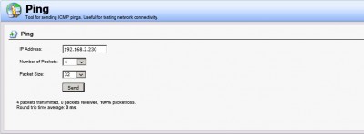

Ping с DFL-210 до того же сервера в LAN3:
ping_dfl_lan3.jpg [ 31.69 KiB | Просмотров: 2720 ]

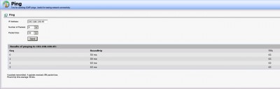

Ping до станции в LAN2:
ping_dfl_lan2.jpg [ 70.6 KiB | Просмотров: 2720 ]
