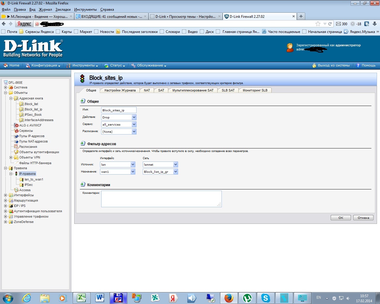

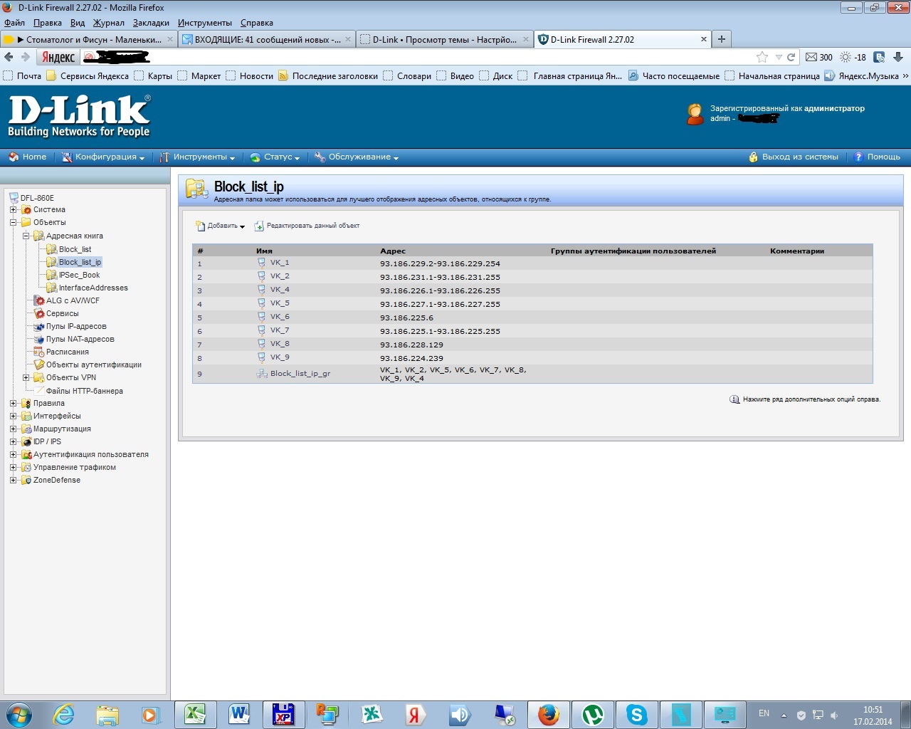

СообщениеДобавлено: Пн фев 17, 2014 06:08
Зарегистрирован: Вс фев 09, 2014 08:39
Сообщений: 23
Здравствуйте!!
добавил в адресную книгу новые объекты, объединил их в группу(скрин1)
сделал правило (скрин2) поместил его на самый верх но доступ на указанные ай пи все равно есть
такое ошущение что не срабатывает правило почему-то

СообщениеДобавлено: Пн фев 17, 2014 13:32
Сообщений: 786
На нет здесь никаких хитростей! Замените временно в правиле Вашу группу на all-nets -- у Вас должен полностью пропасть весь Интернет. Если не пропал -- значит поместили не на верх или вообще Интернет не через DFL идет :). Если пропал -- значит правило работает, но не все адреса в группу загнали.
