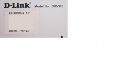

Помогите с прошивкой, не разобравшись с моделью прошил на dir-300/a/d1. Роутер висит, в Emergency room входит.В паспорте написано, что прошивку можно взять по адресу ftp://ftp.dlink.ru/pub/Router/DIR-300_D1/ - данного раздела не существует. Служба поддержки пока молчит (выходные-праздники), в инете ничего не нашел.
Спасите в инет очень хочется!

Всё верно - прошиваться должны только от своей ревизии так как на разных чипах, но у Вас Dir 300 A/D1 (http://www.dlink.ru/by/products/5/1784.html), поэтому и указал на него - можете ещё по стикеру снизу посмотреть точную модель и ревизию. Поменяйте по манибеку или гарантии, или в сервис длинковский снесите (бесплатно сделают). Пускай сами ломают голову как тут влить более свежую прошивку. По ходу дела бракованный попался экземпляр - вот и всё.

фото стикера приложил к первому обращению, только я решил, что это версия D1 а не А/D1 и что это совсем разные ревизии. В паспорте ссылка указывала на ftp://ftp.dlink.ru/pub/Router/DIR-300_D1/ а не на ftp://ftp.dlink.ru/pub/Router/DIR-300_A_D1/
DIR-300 D1 на CPU1: Realtek RTL8196E
DIR-300 A1 на CPU1: Atheros AR2317
все выглядит как разные продукты, и не шьется прошивкой от DIR-300_A_D1, но признаться роутер уже весь мозг вынес верну завтра, от тех. поддержки пока ответа нет, написал на support@dlink.com и support@dlink.ru
