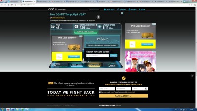

Помогите решить проблему,все звонки в техподдержку провайдера результата не дают.Интернет беспроводной(Для беспроводного подключения ГТС использует собственную широкополосную сеть радиодоступа, предназначенную для обеспечения телекоммуникационными услугами тех клиентов, кабельный доступ к которым затруднен или требует больших затрат.)в квартиру заведен кабель.При подключении кабеля напрямую к компьютеру,ноутбуку и т.д. интернет работает стабильно,скорость получения 8 мб/с,отдача 2-4 мб/с(все так по тарифу),но как только подключаюсь через роутер d-link dir 320 скорость падает в два раза,а скорость отдачи наоборот возрастает до 8 мб/с.Прошивал разными прошивками(сейчас так называемая "от Олега" стоит)но не помогает.Пробовал брать другой роутер(TP-Link 615) результат такой же.В чем может быть проблема?Очень нужна помощь,если кто то сталкивался уже с этим,то помогите пожалуйста.

Понятно, что причина не в железе. На уровне предположения, а что если провайдер использует хитрый шейпер и отслеживает по TTL использование роутера + с MTU что-нибудь. Соответственно, попробовать скрыть факт использования роутера т.е. чтобы не изменялось значение TTL при прохождении через роутер + поиграться со значением MTU в сторону уменьшения.

Причину выяснил,оказывается к кабелю,заведенному в мою квартиру,был присоединен еще 1 кабель.Кабель 8ми жильный,у меня используется только 4.Спецы решили новый не тянуть и сделать скрутку к моему кабелю на другие 4 жилы,но в свич,на чердаке который,заходит кабель в один разъем и видимо из-за этого у меня идет конфликт с другим абонентом.Вырвал все скрутки и съездил в офис провайдера,написал претензию.Оператор заявил,что он вправе использовать кабель,идущий до квартиры как ему захочется,на что я ответил:используйте как хотите,но не в ущерб мне.Думаю что элементарно развести его в свич на 2 входа и проблема исчезнет.

Пример того как делать не надо - из-за таких сруток (4 + 4 жилы в одном 8 жильном) начинают пакеты биться и, вообще, непредсказуемые глюки. Пускай проложат два 4х жильных шнурка - так правильнее.
