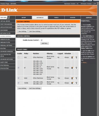

Добрый день! Проблема такая: есть DIR-860L, железка А1, прошивка 1.04. Задача: заблокировать 80 и 443 для всех, кроме 3х ip в сети. Не смог понять, как это сделать.

Всё равно не работает. Указываю "Other machine" и ставлю web filter - Блочит всех. А как сделать исключения? DHCP на роутере выключен.

Разобрался. Заблокировал все адреса, для 4х сделал исключения. Всё работало. Потребовалось сделать ещё 6 исключений. Cоздал ещё одно правило, один в один дублируещее работающее правило с исключениями. И оно не работает, хотя первое так же пускает.
Скрин прилагаю. Все ip указанные в правиле all - работают, а в правиле mobile - нет.

Объясните толком, чего вы хотите добиться?
И второе: правила выполняются сверху вниз до первого совпадения.
