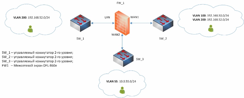

Здравствуйте, форумчане !
Столкнулся со следующей проблемой, необходимо на DFL-860e настроить работу 2-х (возможно)
более VLAN интерфейсов в режиме Transparent mode. Перелопатил 5-ть десятков форумов, затер до дыр
мануал...не заводится (
Исходные данные:
Суть: есть три коммутатора 2-го уровня, все cisco, скажем так некое наследие с которым особо ничего
не сделаешь.
Коммутатор sw_1, sw_2 находятся на "нашей стороне", т.е. на стороне системы которую мы сдаем заказчику
и соответственно в целом нам подконтрольны. Коммутатор sw_3 - принадлежит заказчику и вмешиваться
в него не можем в принципе. Все это хозяйство "сшивает" межсетевой экран FW_1 (DFL-860e).
Так получилось что некая большая IP система (видеонаблюдение с несколькими сотнями IP камерами и
кое что по "мелочи") получилась разбита физически двумя коммутаторами: sw1 и sw2.
Проблема в том, что раздел произошел не по границе сетей, а образно говоря посередине - сеть VLAN200
присутствует на обеих (sw_1, sw_2) коммутаторах. Связи между
коммутаторами нет и быть не может по проекту. Между ними (между всеми тремя) стоит межсетевой экран.
Он фактически ядро системы, маршрутизацию, шифрование и пр. обеспечивает он.
Первая задача которую требуется решить - сшить сеть VLAN200, оказавшуюся частично на одном (sw_1) коммутаторе,
частично на втором (sw2). Коммутаторы подключены к следующим интерфейсам FW_1 (см. рисунок):
sw_1 ->LAN (на нем поднят SUB инт VLAN200_if1);
sw_2 -> WAN1 (на нем подняты SUB инт VLAN200_if2 и VLAN100);
sw_3 -> WAN2 (на нем поднят SUB инт VLAN55);
На самих физических интерфейсах применены сети вида 172.16.1.0/24, 172.16.2.0/24, 10.200.200.0/24 - сети "мусорные"
т.е. в работе не участвуют, применены только для конфигурации Ethernet интерфейсов на которых подняты SUB интерфейсы
(VLAN100, VLAN200, VLAN55) которые обеспечивают работу системы.
Первая задача заставить работать Transparen mode между SUB интерфейсами: VLAN200_if1 и VLAN200_if2.
Делаю все по науке, удаляю маршруты интерфейсов из main, создаю отдельную таблицу маршрутизации route_vlan_200,
где создаю два коммутируемых маршрута. Дальше делаю два встречных тестовых правила, разрешающих все
ходить из VLAN200_if1 в VLAN200_if2
и обратно.
Тестовый пинг с хоста подключено к sw_1 в сторону хоста подключенного к sw_2 (или в обратную) и.....болт.
IP адреса тестовых хостов:
хост_1 на стороне sw_1: 192.168.52.100 (принадлежит VLAN200);
хост_2 на стороне sw_2: 192.168.52.200 (принадлежит VLAN200);
Пинг хостов встречно результат ноль, пинг из под CLI "выплевывает" следующую строку:
ping 192.168.52.100
ping: No route to 192.168.52.100 in PBR table "main"
Ниже конфигурация DFL слитая из CLI:

При сохранении и активации конфигурации из под Web, система выдает следующее сообщение:
CFG WARNING: Iface 'VLAN_200_if1' has no specific routing table assigned to it. Using 'main' routing table for switching.
CFG WARNING: Iface 'VLAN_200_if2' has no specific routing table assigned to it. Using 'main' routing table for switching.
Как всегда поджимают сроки, так что за ранее большое спасибо за подсказку что не так.
