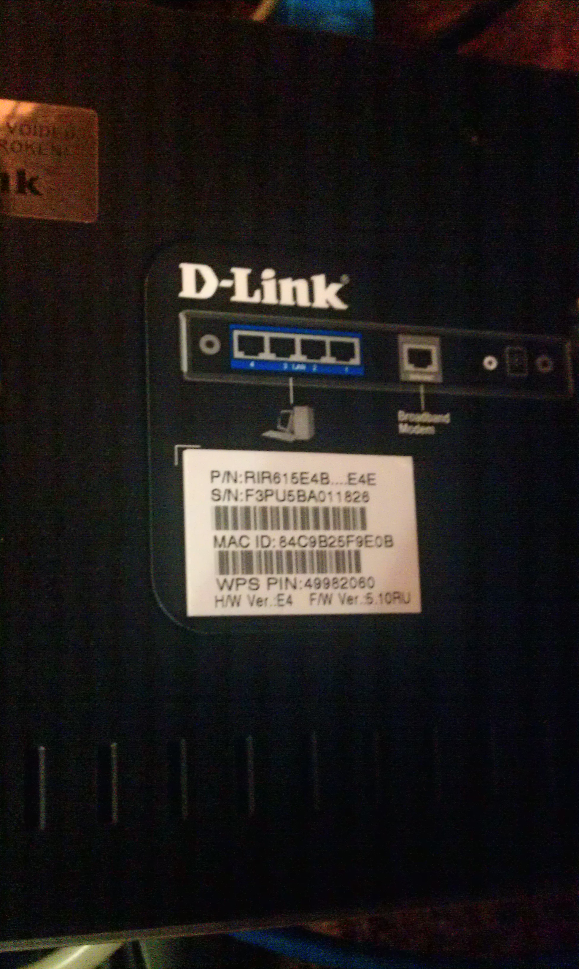

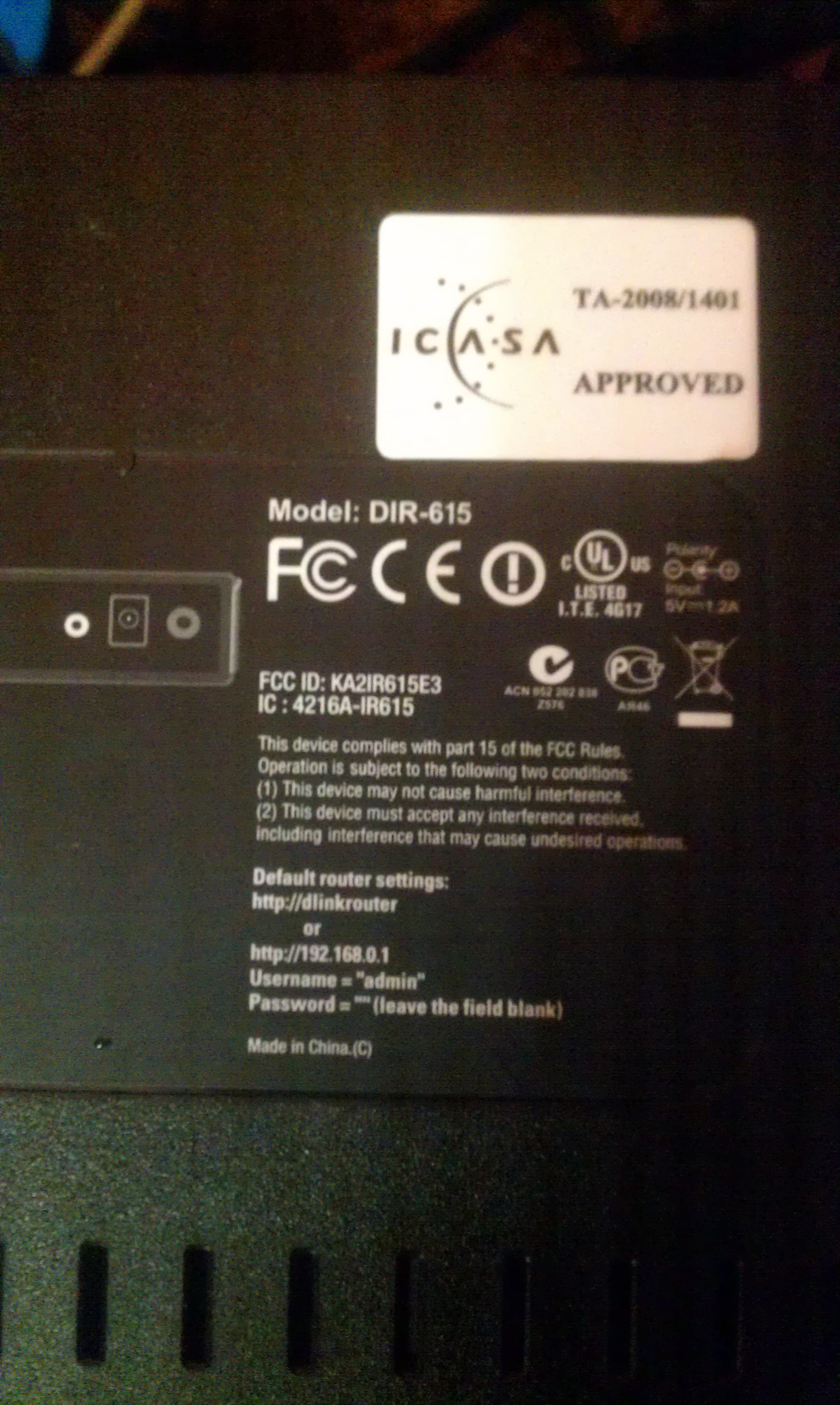

Всем привет. Ребят, такая проблема. Роутер dir 615 ростелеком. Надо было настроить iptv, но на старой прошивке инструкции мы не нашли, попробовали прошить прошивкой E4 и он ушел в мертвое плавание.... вроде через аварийный режим заходит.... но теперь вопрос, какая самая последняя прошивка? фото задней крышки прилагаю. какую брать прошивку? E,K а то уже вообще на все сомнения....

ftp://ftp.dlink.ru/pub/Router/DIR-615/F ... beta01.bin (это последняя прошивка [ревизия E4 у Вас] и более новых нет - роутер давно снят с производства и поддержки). Дальше смотреть в сторону dd-wrt/openwrt или нового роутера.

ftp://ftp.dlink.ru/pub/Router/DIR-615/Firmware/RevE/beta/DIR615E4_FW511RUB05beta01.bin (это последняя прошивка [ревизия E4 у Вас] и более новых нет - роутер давно снят с производства и поддержки). Дальше смотреть в сторону dd-wrt/openwrt или нового роутера.
а ее и заливали... почему он тогда не прошился? не включался просто вообще... сейчас только с=через аварийный режим....
