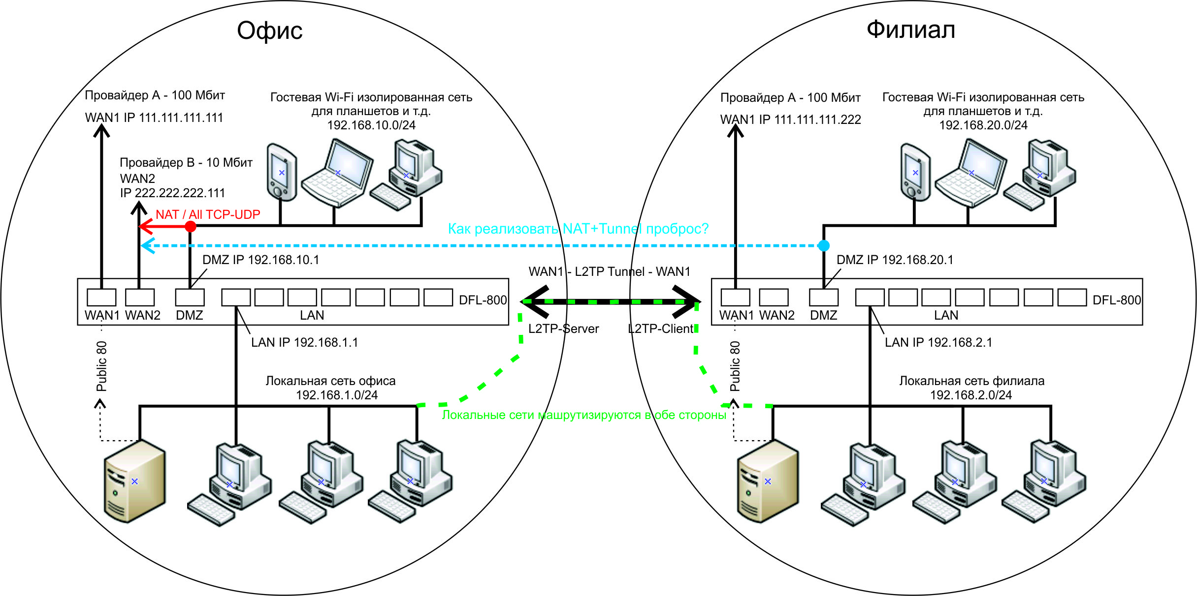

Приветствую всех, Уважаемые Гуру!
Нужна консультация в решении задачи.
Есть офис и фиал, у которых локальные сети связанны через L2TP туннель, с маршрутизацией в обе стороны. Для наглядности все отражено на схеме.
shema.jpg [ 2.28 MiB | Просмотров: 3197 ]
Также в офисе и филиале, есть дополнительная гостевая сеть - для планшетов, ноутбуков и т.д., которая имеет доступ только в интернет, через WAN2/Провайдер В (пока только в офисе). С маршрутизацией в офисе проблем не возникло NAT+дополнительные типовые правила маршрутизации для WAN2.
Сама задача состоит в том, что нужно аналогично сделать проброс с гостевой-филиальной сети в офис, а далее NATом в WAN2.
Сам прекрасно понимаю, что шифровать интернет-трафик от гостевой сети до офиса не имеет смысла, тем самым создавать дополнительную нагрузку.
Пока опробовал так:
Для упрощения задачи, пока исключил заморочку с WAN2, а для начала сделать NATом на WAN1.
Создал отдельный IPSec – туннель и связал обе гостевых сети.
На стороне филиала:
IPSec-Tunnel:
Имя: ipsec_to_office
Локальная сеть: dmznet
Удаленная сеть: all-nets
Правило только в одну сторону:
Имя: all_dmz_to_office_dmz
Действие: Allow
Сервис: all_services
Источник: dmz / dmznet
Назначение: ipsec_to_office / all-nets
На стороне офиса:
IPSec-Tunnel:
Имя: ipsec_to_filial
Локальная сеть: all-nets
Удаленная сеть: filial_remote_net
Правило:
Имя: all_filial_dmz_to_office
Действие: NAT
Источник: ipsec_to_filial / filial_remote_net
Назначение: wan1 / all-nets
Так работает, но нужно дописывать маршрут до статического ip-адреса на WAN1 офиса, т.к. all-nets на филиале завернул в ipsec, иначе туннель не поднимается.
Такой сценарий не приемлем, из-за того, что в филиале публикуются в наружу свои серверы через WAN1.
1. Подскажите, как правильно завернуть трафик с DMZ филиала, в офис + NAT, не трогая main маршрут all-nets по умолчанию в филиале?
2. Как уменьшить нагрузку из-за шифрования трафика, использовать GRE? Или есть другие решения?
