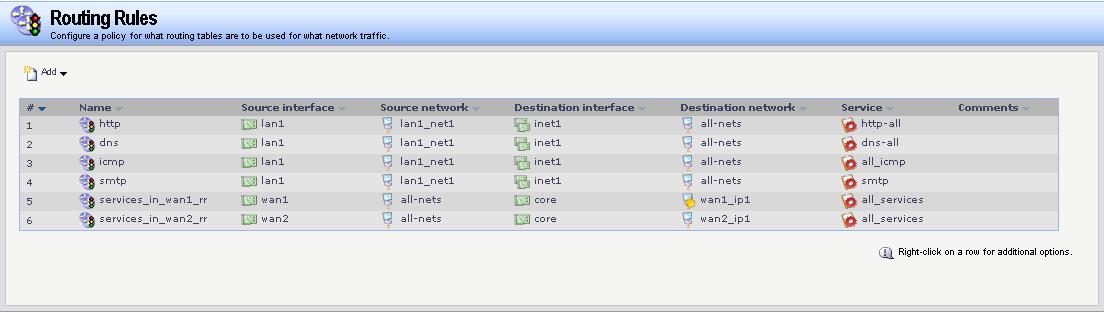

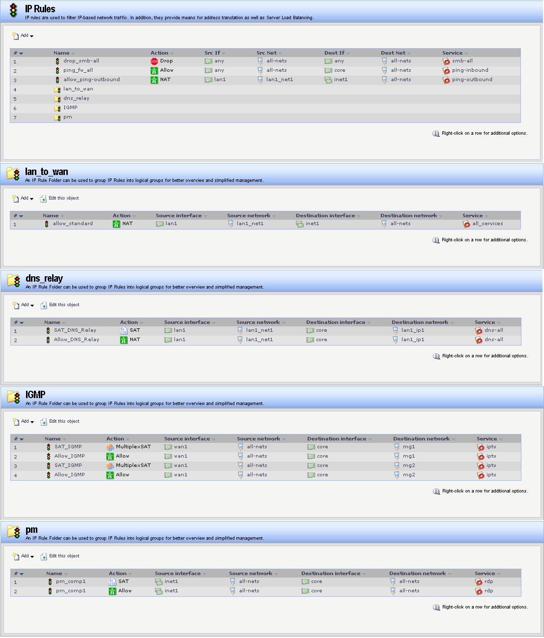

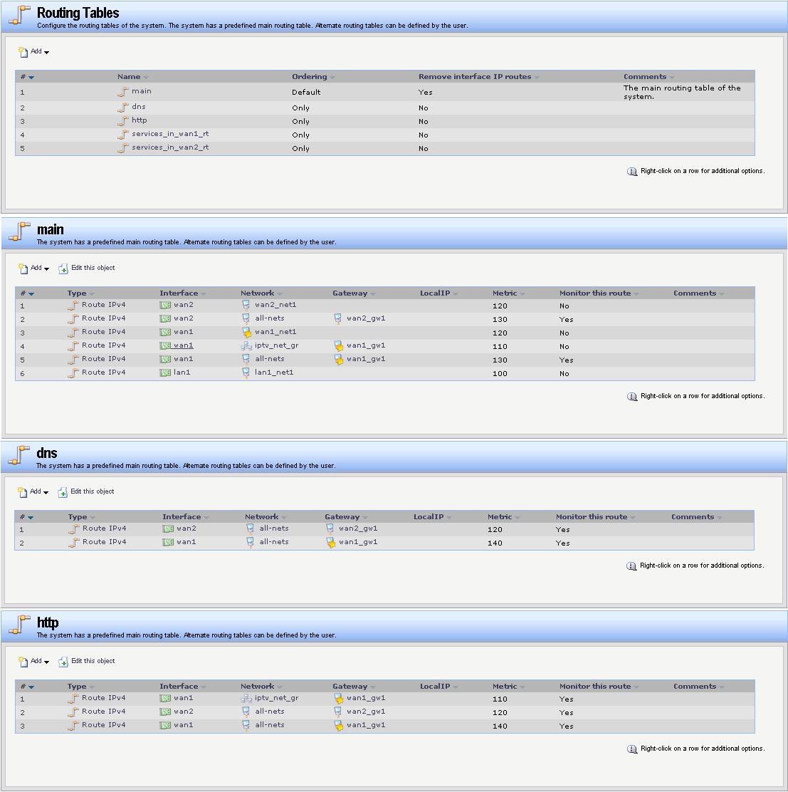

основные настройки таковы (если что-то еще надо показать, пишите, сделаю скрин):
Комментарий к файлу: альтернативные правила маршрутизации
rr.JPG [ 42.21 KiB | Просмотров: 2648 ]
Комментарий к файлу: таблица маршрутизаии
rt.JPG [ 141.45 KiB | Просмотров: 2648 ]
Комментарий к файлу: рулы
rules.JPG [ 172.83 KiB | Просмотров: 2648 ]

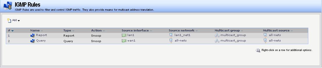

правила IGMP маршрутизации
igmpr.JPG [ 30.22 KiB | Просмотров: 2648 ]

Скажу от себя, подтверждая выше изложенное. DFL очень медленно работает с IGMP (хоть proxy, хоть snoop). Тестировал на разных устройствах, у DFL самый худший результат по производительности.
