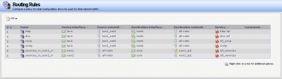

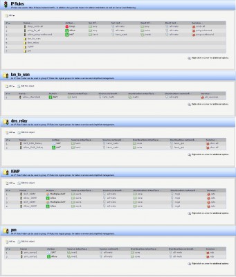

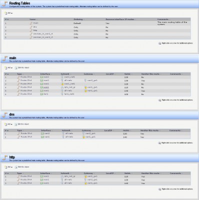

основные настройки таковы (если что-то еще надо показать, пишите, сделаю скрин):
Комментарий к файлу: альтернативные правила маршрутизации
rr.JPG [ 42.21 KiB | Просмотров: 2901 ]
Комментарий к файлу: таблица маршрутизаии
rt.JPG [ 141.45 KiB | Просмотров: 2901 ]
Комментарий к файлу: рулы
rules.JPG [ 172.83 KiB | Просмотров: 2901 ]
СообщениеДобавлено: Ср фев 05, 2014 14:43
Зарегистрирован: Сб май 04, 2013 14:04
Сообщений: 21
правила IGMP маршрутизации
igmpr.JPG [ 30.22 KiB | Просмотров: 2901 ]
