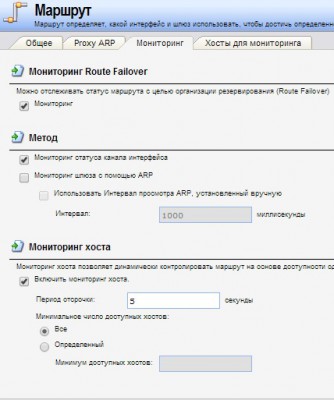

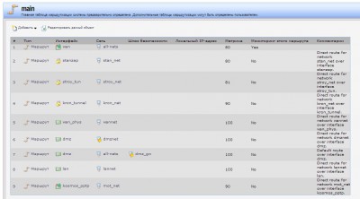

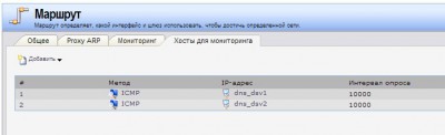

СообщениеДобавлено: Пн фев 03, 2014 11:42
Сообщений: 588
скрины
т.е. при восстановлении подключения ppoe на маршруте все равно стоит Х
210_3.jpg [ 36.28 KiB | Просмотров: 2991 ]
210_2.jpg [ 62.37 KiB | Просмотров: 2991 ]
210_1.jpg [ 111.66 KiB | Просмотров: 2991 ]
СообщениеДобавлено: Пн фев 03, 2014 12:04
все мониторинги кроме ICMP отключайте
я минимальное кол-во доступных хостов обычно делаю 1
