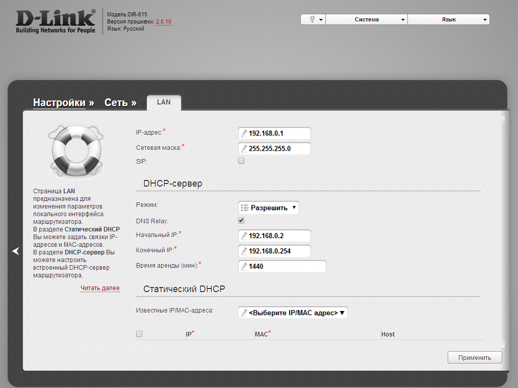

Там нет кнопки или галочки "клонировать мак-адрес", он наверное сам клонировал.
вот скриншот может что подскажет?
h111111111111.png [ 162.69 KiB | Просмотров: 10212 ]
хотя все же есть, нашел, не подписана просто, но не суть
Кстати если при работающем компе вынуть-адаптер флешку из юсб гнезда, то роутер так же перезагружается и интернет пропадает.(

Короче говоря, MAC-адрес вы не клонировали (е понятно тогда зачем было указаывать MAC-адаптера в первом посте - я думал Вы его где в настройках роутера использовали). В общем, поиграйтесь с прошивками и найдите ту, с которой не будет ребуту при выдёргивании флешки для начала. Вообще, не понятно зачем ебта-тестерскую прошвику заливать в устройство (2.0.10) и сброс настроек к заводским Вы сделали после обновления прошивки кнопкой "reset" при включённом роутере 5-7 секунд, если нет - то одна из причин возможных проблем? Попробуйте откатиться через аварийное восстановление (тут много раз писали как попасть в аварийную комнату) на последнюю прошивку из первой ветки, если есть для Вашей аппаратной ревизии (из скрина не понятно какая из множества модификация 615 у Вас).
