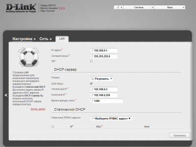

Прошу помощи разобраться в чем дело:
Роутер DIR-615 компьютер подключается через адаптер DWA-125
мак-адрес адаптера - 14-D6-4D-56-5F-9D
он же прописан и в настройках роутера
LAN IP:192.168.0.1
LAN MAC:AC:F1:DF:28:93:98
ноутбук и смартфон подключаются так же по wi-fi)
При выключении компьютера роутер мигнул, загорелись все индикаторы, потом все погасло, после чего опять зажглись power wan и wi-fi.
и интернет пропадает. Сам включается минут через 10.
как я понимаю, роутер перезагружается после того как комп выключается.
Но он же связан с компом так же по вайфай, как и ноут со смартфоном.
прошивка самая последняя.
Отчего же пропадает интернет?(

В настройках роутера где прописан мак-адаптера (склонирован что ли на WAN или привязка сделана для DHCP-аренды)? В примере - два разных мака, что нормально.
Поднимите локальный Syslog-сервер и настройте выгрузку логов на него - может осядет что интересное перед ребутом, лучше чтобы сервер логирования был по шнурку подцеплен.

знать бы как поднять сервер)))
я ж простой юзер
Там нет кнопки или галочки "клонировать мак-адрес", он наверное сам клонировал.
вот скриншот может что подскажет?
h111111111111.png [ 162.69 KiB | Просмотров: 10111 ]
хотя все же есть, нашел, не подписана просто, но не суть
Кстати если при работающем компе вынуть-адаптер флешку из юсб гнезда, то роутер так же перезагружается и интернет пропадает.(

Короче говоря, MAC-адрес вы не клонировали (е понятно тогда зачем было указаывать MAC-адаптера в первом посте - я думал Вы его где в настройках роутера использовали). В общем, поиграйтесь с прошивками и найдите ту, с которой не будет ребуту при выдёргивании флешки для начала. Вообще, не понятно зачем ебта-тестерскую прошвику заливать в устройство (2.0.10) и сброс настроек к заводским Вы сделали после обновления прошивки кнопкой "reset" при включённом роутере 5-7 секунд, если нет - то одна из причин возможных проблем? Попробуйте откатиться через аварийное восстановление (тут много раз писали как попасть в аварийную комнату) на последнюю прошивку из первой ветки, если есть для Вашей аппаратной ревизии (из скрина не понятно какая из множества модификация 615 у Вас).
