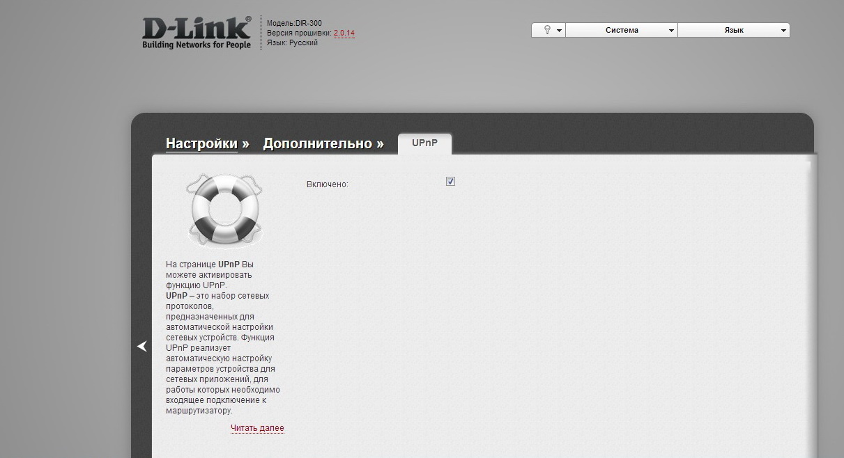

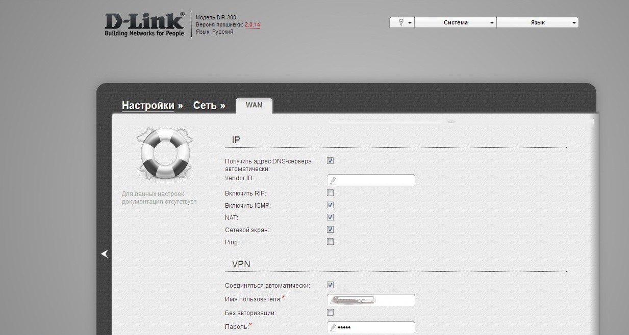

В данной версии прошивки, пропала возможность просмотра IPTV по локалке (Билайн).
В предыдущей версии ПО 1.0.20 такой проблемы не было. Галки на IGMP и UPnP установлены.
Сбросить настройки не забыли после обновления? ТВ-приставка используется?
После установки обновления, настройки были сброшены на заводские (reset ом).
Да, используется IPTV приставка через 2-й выделенный порт (работает без замечаний).
То есть через приставку все работает, а напрямую нет? Антивирусы/фаирволы отключали?
Через IPTV приставку работают платные (закрытые) каналы Билайн ТВ.
Воспроизведение их на компьютере невозможно! (Роутер тут работает как коммутатор).
На ноуте возможен просмотр нескольких бесплатных каналов через программу Simple TV
из локалки Билайна. Примечание: на версии ПО 2.0.14 локальное (бесплатное) IPTV работает при подключении по Wi-Fi, при подключении по LAN, от роутера не работает. Антивирус, думаю не причем. На предыдущей версии ПО 1.0.20 все работает.
