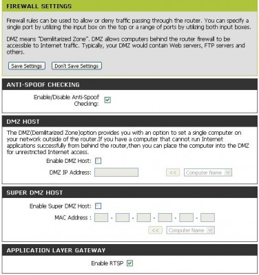

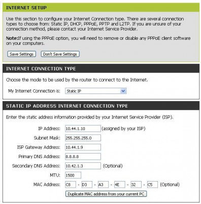

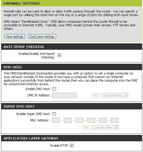

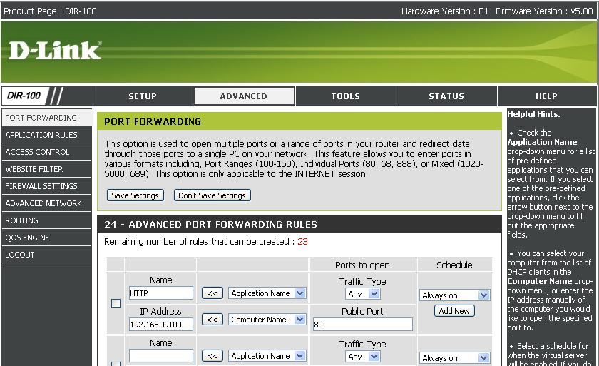

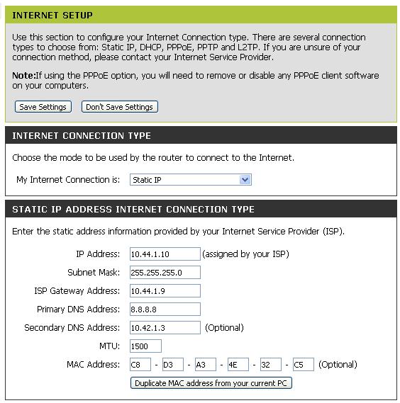

003.JPG [ 69.65 KiB | Просмотров: 3261 ]
002.JPG [ 65.02 KiB | Просмотров: 3261 ]
001.JPG [ 97.78 KiB | Просмотров: 3261 ]

У вас на роутере статикой прописан адрес из приватного диапазона - 10.0.0.0 — 10.255.255.255. Так что адрес у Вас статический, но из локальной сети провайдера (а не внешний), поэтому вы за NAT. Классический пример, провайдер "Interzet" выдаёт статические адреса в своей локалке, все пользователи по умолчанию за NAT - проброс поротов не работает, начинаешь платить деньги за внешний адрес и они со своей стороны переводят NAT в прозрачный режим (т.е. внутренний IP всё равно остаётся в приватном диапазоне 172.16.0.0 — 172.31.255.255, но пакеты по всем портам прозрачно пропускаются дальше, а на выходе уже внешний нормальный IP появлется).
СообщениеДобавлено: Ср дек 18, 2013 10:04
исходя из третьего скриншота - ваша затея не удастся - у вас серый IP в провайдерской сети.
проброс любых портов _НЕ ВОЗМОЖЕН_
