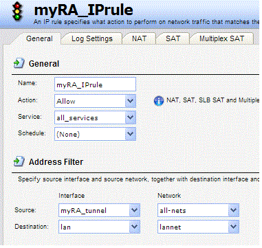

Пожалуйста, правило (стоит первым в списке). Приложил снимок в виде файла, как делать иначе - пока не понял.
Но только до этого не доходит, потому что IPSEC SA отсутствует. А без него и фильтровать нечего.

Комментарий к файлу: настройки правила
rule.gif [ 45.11 KiB | Просмотров: 7208 ]
