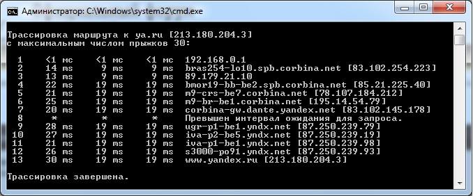

Уж не знаю, важно ли.
Когда активно "мучал" маршрутизатор в поисках решения проблемы (соответственно, подключал/отключал соединение), в какой-то момент изменилась схема(?) подключения у оператора (приблизительно в это же время я написал на форум техподдержки оператора) - после этого приблизительно сутки проблема с серверами исчезла(потом, как на зло, закончились деньги на счету ->блокировка-> через 3 минуты пополнение счета->опять не работает)
Вот трассировка до Ya.ru как обычно (через маршрутизатор к серверам не подключиться; без маршрутизатора подключается)
Комментарий к файлу: трассировка до Ya.ru через маршрутизатор
Роутер трасса YA.RU 3.jpg [ 82.11 KiB | Просмотров: 7594 ]
А вот трассировка до Ya.ru когда подключение наладилось (через маршрутизатор благополучно подключался к серверам, как и без маршрутизатора)
Роутер трасса YA.RU 2.jpg [ 83.48 KiB | Просмотров: 7594 ]
