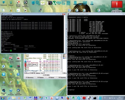

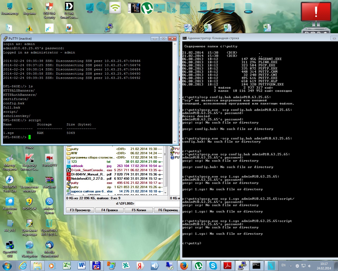

Заполучил тут наконец несколько DFL-860e в распоряжение,пытаюсь освоить по мере сил
Основные настройки вроде постиг(интернет раздается,ВПН-ы до удаленных точек работают,
нежелательные сайты блокируются и т.д.).Поставил три штуки на три сети.
Возникла необходимость переноса некоторых настроек с одого на два остальных,и вот тут
проблемы начались не могу созданный сценарий скрипта скачать с DFL
Для изучения процесса сделал сценарий,при просмотре доступных сценариев видно что файлик есть
но при попытке скачать говорит "не существует файл или директория"
Скорее всего неправильно пишу команду,пробовал по всякому уже,подскажите пожалуйста где я неправильно
делаю.Пытался скачать не сценарий а файл конфиги(все по мануалу к NetDefOS делал)тоже самое
Подключаюсь к ферволу с помощью Putty, скачивать пытаюсь с помощью pscp
И, до кучи,еще вопрос один.Создавал скрипт для переноса ip адресов но в него попадают
все объекты ip4address,а нужно только некоторые,что забиты по пути АдреснаяКнига-папкаBlock_List_ip
подскажите как правильно сформулировать команду,мне пишет то invald тип то invalid объект.Пытался
делать разными путями:не заходя в папку Block_list_ip и уже зайдя в неё там команды писал все равно борода
Поделитесь знаниями у кого достаточно,а то у меня похоже не хватает(но вы не подумайте я постоянно стараюсь их объём увеличить)
cmd.jpg [ 470.09 KiB | Просмотров: 5271 ]
СообщениеДобавлено: Пн фев 24, 2014 07:32
Сообщений: 786
Правильная команда:
scp <DFL_host>:config.bak <local_file>
СообщениеДобавлено: Пн фев 24, 2014 11:10
Зарегистрирован: Вс фев 09, 2014 08:39
Сообщений: 23
Вроде с копированием разобрался,
Благодарность alex63 подсказочку дал именно по виду команды, не в той последовательности я значения писал,
Напишу рабочий вариант именно для ssh клиента putty,может кому пригодится
выглядит следующим образом:
вид командной строки с:\putty>pscp.exe admin@<IP_DFL>:script/name_script.sgs c:\putty и файлик падает в папку С:\putty
команда scp не нужна она похоже есть в приложении pscp.exe и когда надо сама срабатывает
Вот если еще кто-нибудь поделится искусством как в скрипт выгружать отдельные значения ,как к примеру из папок созданных
руками в адресной книге выгрузить содержимое каждой папки в отдельный сценарий, вообще красота будет,там похоже у меня беда такая же неправильно задаю параметры при написании команд
если можно примерчик небольшой напишите кому не лень
