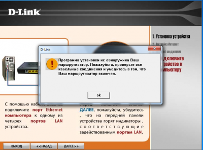

подскажите что с этим делать, пожалуйста!
говно.png [ 227.08 KiB | Просмотров: 4954 ]

все подключено, а все ровно вот это выдает

Настраивать вручную, через вебинтерфейс без использованяи программы. Начать с того, что определить модель устройства и аппаратную ревизию по стикеру исходя из этого на FTP D-Link (ftp://dlink.ru/pub/) скачать мануал по настройке в ".pdf". Читать и пробовать.

Под мою(dsl-2540U ADSL2+) токо англ версия, русскую найти не могу, подскажите пожалуйста как в ручную тогда(провайдер ростелеком)

Если русского описания нет - придётся учить английский. Других вариантов я не вижу. Переводить весь мануал последовательно никто не будет.

сфотографировать не получилось(плохая камера на телефоне) плохо видно,вот что там написано:
Model No.: DSL-2540U
P/N:SL2540UECB1.C1
H/W VER:C1
F/W VER:RU_1.00
все что написано

1. Ваш модем для Annex B. Вам точно он подходит? У вас есть в помещении охранная сигнализация, подключенная через телефонную линию?
2. Инструкция только на английском: ftp://ftp.dlink.ru/pub/ADSL/DSL-2540U_B ... 080902.pdf

Инструкция только на английском: http://ftp.dlink.ru/pub/ADSL/DSL-2540U_ ... 080902.pdf
Погуглите в интернете: настройка DSL-2540U BRU C1 для Ростелекома своего региона. Например для Владимирского филиала ОАО "Ростелеком" такие настройки http://support.elcom.ru/nastrojka-dlink ... utera.html *вам надо зайти на сайт провайдера своего региона зайти и поискать по модели устройства (хотя бы похожей, главное что вебинтерфейс был схожий) и настраивать по ней.
P.S. Сброс настроек на заводские сделать обязательно после обновления прошивки.

Вот можно использовать: http://www.orel.rt.ru/data/addons/manual_to_install.pdf
Раздел для ручной настройки посмотрите.
