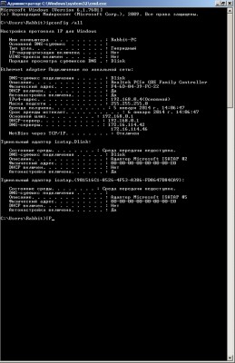

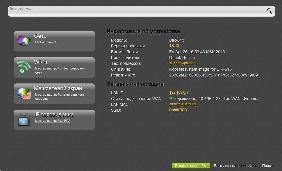

Наконец-то после года пользования дошли руки до проброса портов, после курения нескольких гайдов так ничего и не вышло… Вес делал, как написано FAQ, и DMZ включал и как только не пробовал: отключал все антивирусы, фаерволы. все равно checkport показывает, что порт закрыт, и так же FlylinkDC++ все равно не хочет не поиск работать, не список файлов качать. Господа эксперты, если не сложно, приведите пример Ъ-правильной настройки проброса портов или гайд под эту прошивку, если есть, конечно. Спасибо! На всякий привожу скрин ipconfig /all и настройки девайса

Провайдер выдаёт вам адрес из своей внутренней сети (10.196.1.128). В этом случае ничего не выйдет. Купите у провайдера внешний статический адрес.
