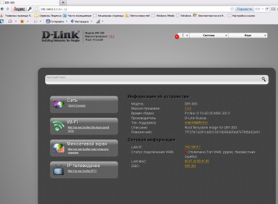

В интернете нашёл к нему инструкцию и настраиваю по неё,все делаю правильно и у меня выдает такую ошибку,Отключен;Тип Wan;pppoe;неизвестная ошибка,кто подскажет что мне делать ?
Безымянный.jpg [ 224.26 KiB | Просмотров: 1906 ]

Ростелеком у меня,вроде бы надо ставить pppoe , так его и ставлю, и всё равно ошибку выдаёт

Ещё в инструкции сказано что когда настраиваешь WAN должен быть порт "port5" а у меня вместо этого порт "Internet" и поменять его нельзя!

Попробуйте напрямую без роутера поднять соединение на компьютере. Убедитесь что вводите верно логин/пароль. Уточните есть ли у вас привязка по MAC-адресу. Если привязка есть - то в настройках PPPoE соединения нужно ввести привязанный MAC-адрес. (P.S. если компьютер на прямую подключится, попробуйте при настройке соединения именно с этого же компьютера нажать кнопку "клонировать MAC-адрес")
