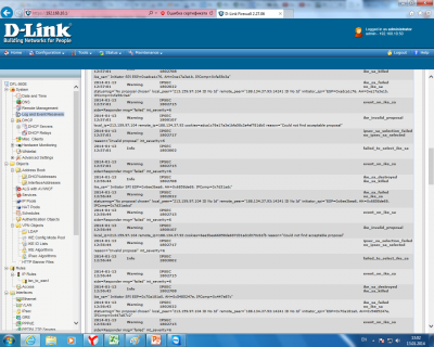

Добрый день, пытаюсь настроить л2тп сервер для подключения к нему удаленных клиентов под windows 7.
нашел тему на форуме, к сожалению не решающую мою проблему.
viewtopic.php?p=840864
Инструкция так же была взята оттуда.
Дфл сбрасывал к дефолтным настройкам и настраивал с нуля.
В логах пишет следующее:
1111.png [ 269.91 KiB | Просмотров: 5058 ]

чистый лог при разовом подключении:
2014-01-13
13:13:12 Info IPSEC
1802708
ike_sa_destroyed
ike_sa_killed
ike_sa=" Initiator SPI ESP=0x2b794b4e, AH=0x5f5869fa, IPComp=0x2e2b14e"
2014-01-13
13:13:12 Warning IPSEC
1802022
ike_sa_failed
no_ike_sa
statusmsg="No proposal chosen" local_peer="213.159.97.104 ID No Id" remote_peer="188.134.37.93:6609 ID No Id" initiator_spi="ESP=0x2b794b4e, AH=0x5f5869fa, IPComp=0x2e2b14e0"
2014-01-13
1802715
event_on_ike_sa
side=Responder msg="failed" int_severity=6
2014-01-13
1800107
ike_invalid_proposal
local_ip=213.159.97.104 remote_ip=188.134.37.93 cookies=2b794b4e5f5869fa2e2b14e038444fb8 reason="Could not find acceptable proposal"
2014-01-13
1802717
ipsec_sa_selection_failed
no_ipsec_sa_selected
reason="Invalid proposal" int_severity=6
2014-01-13
13:13:12 Info IPSEC
1803002
failed_to_select_ike_sa
2014-01-13
1802715
event_on_ike_sa
