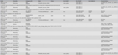

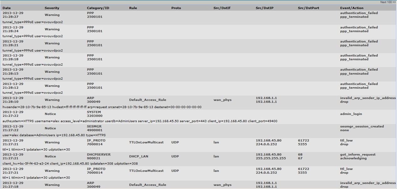

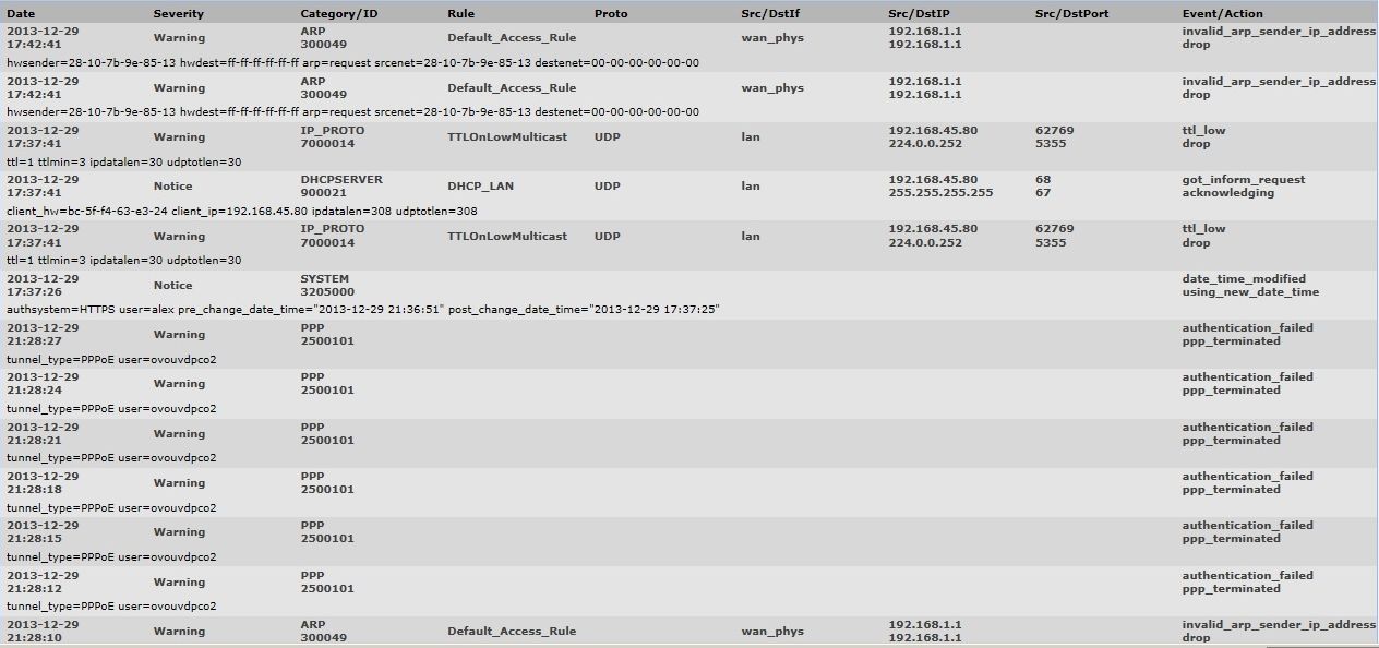

В логах вижу вот такую вот штуку
3.jpg [ 101.09 KiB | Просмотров: 4467 ]
2.jpg [ 99.24 KiB | Просмотров: 4467 ]

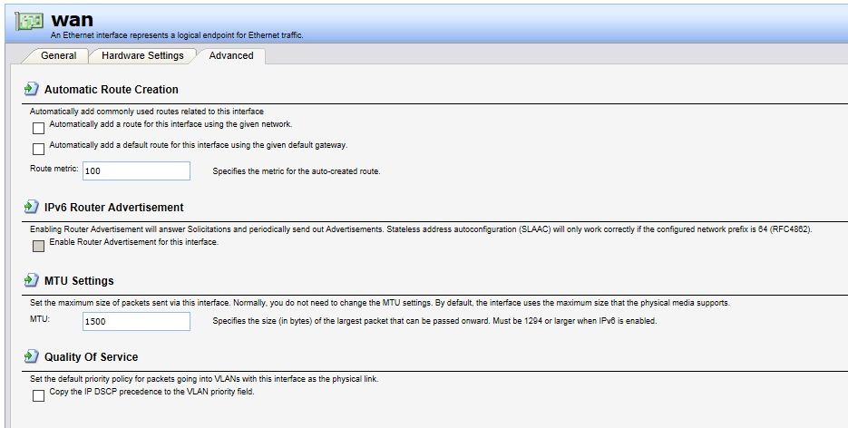

Еще сделал согласно второму посту из темы: viewtopic.php?f=3&t=142370&p=755052&hilit=invalid_arp_sender_ip_address#p755052
Interfaces > Ethernet > wan
Add default route = disable (снял галку с обеих позиций)
Соединение все равно не поднимается.

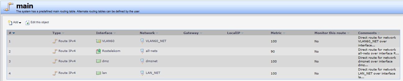

сделайте метрику сети которая лежит за физическим WAN меньше чем за вашим виртуальным интерфейсом ростелеком .
и покажите скрином таблицу маршрутизации .
если на компьютере сделать точно такое же подключение - работает ?!
 Заголовок сообщения: Re: Настройка ADSL модем (bridge) и DFL-260E
СообщениеДобавлено: Пн дек 30, 2013 15:31
Сообщений: 348
Если поднимаю на PPOE на ПК то проблем нет
Выкладываю скрины как сейчас настроено
11.jpg [ 36.53 KiB | Просмотров: 4452 ]
10.jpg [ 54.75 KiB | Просмотров: 4452 ]

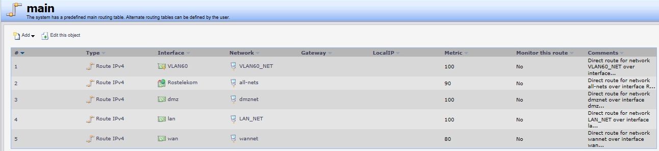

Сделал метрику меньше чем у интерфейса "Rostelekom" - вот скрин
15.jpg [ 40.46 KiB | Просмотров: 4452 ]

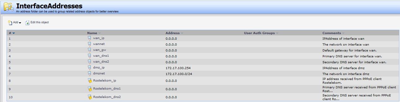

Вот еще скрин Address book
16.jpg [ 50.88 KiB | Просмотров: 4450 ]

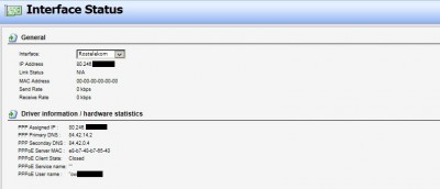

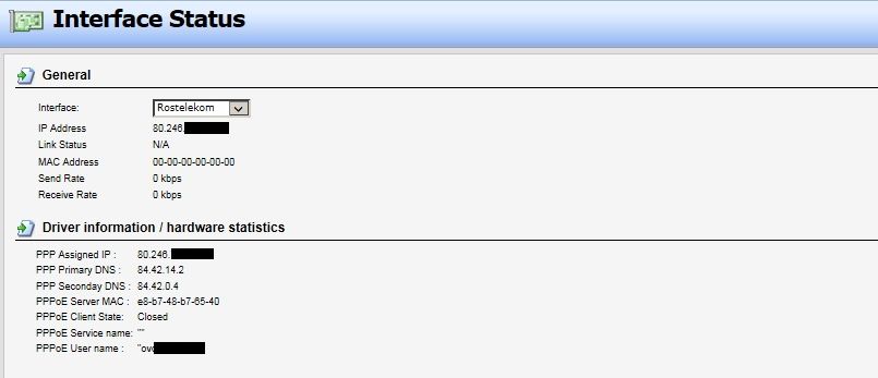

впроде как наметился прогресс - вот скрин состояния интерфейса "rostelekom" - но интернета нет почему то
да и статус клиент - Closed
19.jpg [ 25.34 KiB | Просмотров: 4448 ]
