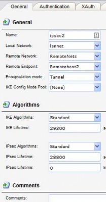

Тот, который с белыми адресами (0.0.0.0) - (WAN - WAN) - работает.
Тот, который с не белыми адресами (192.168.100.0/24) (WAN3 - DMZ) - не работает.
467996746.jpg [ 11.24 KiB | Просмотров: 4729 ]
lannet - 192.168.33.0/24 (сетка на 260, скриншот с нее)
RemoteNets - удаленные сетки типа 66.0, 0.0 и пр. с маской 24, там их несколько.
RemoteHost2 - 192.168.100.1 (адрес центральной 1660)

TunelGlobal33-localnet - сетки в других подразделениях, с которыми требуется связь (сквозная авторизация)
RemoteNet33-Snabgenie - локалка 260-й точки (33.0/24)
RemoteHost33_2-Snabgenie - интерфейс 260-й (DMZ) с IP адресом 192.168.100.5
При этих настройках с любой DFL из этих двух я не могу пинговать друг друга - пинга нет.

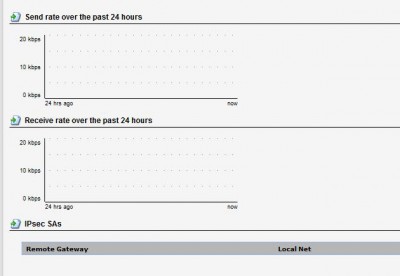

а статус туннеля !?
в логах что ?!

86.62.300.500 - адрес 260
46.38.300.500 - адрес 1660
IPSec между ними работает.
ИМХО только последняя запись в логе относится к тому, что нужно

Remote Gateway: 192.168.80.1
IKE Mode: Main
D-H modp group: 2
NAT Traversal: Enabled if needed and supported by the remote peer
SA per: Net
PFS: Disabled
Config Mode: Disabled
DHCP over IPsec: Disabled
Add Route: Disabled
XAUTH Client: Disabled
XAUTH: Disabled
Keep-alive: Enabled (auto)
Authentication: PSK: vpn_snab
MTU: 1420
Send Rate: 0 kbps
Receive Rate: 0 kbps
467999215.jpg [ 23.75 KiB | Просмотров: 4726 ]
 Заголовок сообщения: Re: Принципы работы IPSec
СообщениеДобавлено: Чт окт 30, 2014 16:04
а это откуда взялось ?!
в данном пункте указывается адресс удаленной точки те адрес того интерфейса к которому вы делаете туннель в вашем случае это какой то там 192,168,,,,,,,. а не шлюз в вашем понятии .
да и откройте для себя теги споллер , очень не интересно МОТАТЬ Ваши портянки
