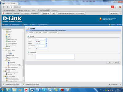

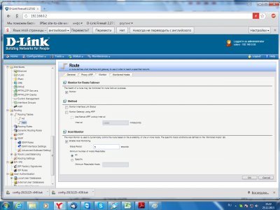

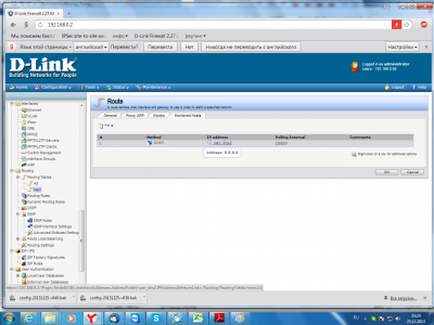

убрал галку в таблице маршрутизации wan1\wan1net Monitor и интернет появился
Безымянный3.png [ 232.33 KiB | Просмотров: 3063 ]
Безымянный2.png [ 240.88 KiB | Просмотров: 3063 ]
Безымянный.png [ 254.78 KiB | Просмотров: 3063 ]

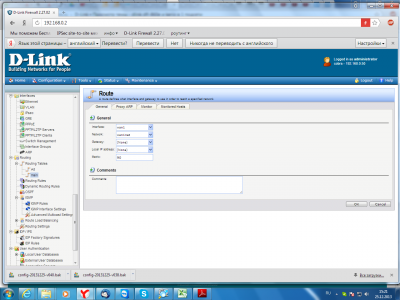

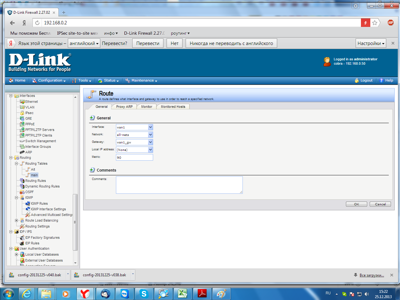

еще скрины
Безымянный5.png [ 234.93 KiB | Просмотров: 3063 ]
Безымянный4.png [ 243.41 KiB | Просмотров: 3063 ]
