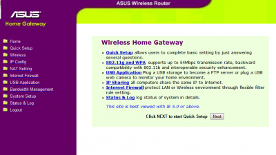

Здравствуйте, помогите, пожалуйста
Попал ко мне роутер d-link DIR 320 (б\у). На нём по неизвестной причине оказлась прошивка от asus (см. скрин). Поскольку она ужасно тормозит, хотелось бы вернуть "родную" d-link овскую
Проблема в том, что раньше этого я никогда не делал. Нашел вот тут что-то ftp://ftp.dlink.ru/pub/Router/DIR-320/Firmware/
не знаю то это или нето...
Подкиньте какой-нибудь мануал как это сделать.
Спасибо заранее

Странно чем Вам прошивка "От Олега" -> "от Энтузиастов" не угодила. Да-а-а, направление правильное выбрано, папка с фирмварями верная (для Dir-320 A1). Попробуйте вернуться на родную прошивку через аварийную комнату (http://vectormm.net/routers/other-route ... k-dir.html). Прошивку возмёте: ftp://ftp.dlink.ru/pub/Router/DIR-320/F ... 2_babh.bin (после перепрошивки сразу сброс к заводским настройкам сделать и по желанию руссифицировать интерфейс, подсунув в нём лэнгпек: ftp://ftp.dlink.ru/pub/Router/DIR-320/F ... ack_ru.bin). Но я бы остался на той, что у Вас (возможно обновил бы её) или взял бы от Vampik (как более свежее продолжение работы).

Попробовал сделать так, как написано здесь http://wuzup.info/vosstanovlenie-marshr ... r-320-nru/ не получилось, во время нажатия reset пинг проходит 2-3 раза, а потом опять не отвечает и адреса 192.168.0.1 и 192.168.0.2 не открываются в браузере. Настройки сетевой карты тоже выставил, как написано. В чём может быть проблема?

Попробуйте подсунуть родную прошивку через эту утилиту: http://www.hub.ru/wiki/D-Link_DIR-320:_установка_прошивки_с_помощью_программы_DIR-320-RFU
Просто вариантов не много, если не удастся попасть в аварийный режим, то останется только вскрывать железку и шить по шнурку с консоли.

Спасибо большое! С помощью этой утилиты удалось перепрошить!
Теперь у меня остался только один вопрос: как руссифицировать панель управления.

Если Вы скачали ту прошивку, что я указывал Выше, то просто скачиваете лэнгпак: ftp://dlink.ru/pub/Router/DIR-320/Firmw ... ack_ru.bin и подсовываете его через вебморду (поищите там что-нибудь в духе "Language pack upgrade" и вставьте туда этот файл).

Mihail821, спасибо большущее вам, всё получилось! (Тему можно закрывать)
