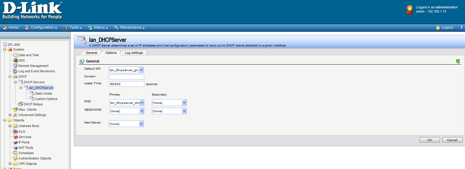

подскажите плз где регулировать время аренды ip адреса.
в локали 40 пользователей, выделены ip c 10 по 250й, но из-за того что арендованные когда-то давно ip адреса не отдаются новым клиентам статус использования DHCP (арендованные ip) не опускается ниже 90%

Смотрите скриншот

мне кажется что эта опция не работает, т.к. сейчас понедельник, и в таблице должно быть ровно столько занятых ip сколько сегодня пришло на работу людей.
а использованных адресов по прежнему 90%
очень много ip со статусом "неактивный" находится во вкладке "статус - DHCP сервер - перенаправления"
может в этом проблема?

А вы время аренды пробовали уменьшать?

рабочий люд по домам собрался. сейчас выставлю значение в 600, т.е. 10 минут, отпишусь.

не помогло. перезагрузка тоже не решила проблему.

Если вы уменьшили lease time на DHCP сервере, на клиентов эта опция подействует только после обновления адреса - выполните ipconfig /release && ipconfig /renew
После этого, покажите скриншот статуса подключения (с адресами) с клиента

вот на скриншоте из моего второго сообщения первый адрес 192.168.4.20 никому не принадлежит уже полгода точно, но в статус DHCP он занят и "неактивен".
этот адрес никому из новых клиентов не отдается. соотвественно проблема в сервере а не на клиентах.
на клиентах на сколько мне известно по умолчанию аренда также берется на 24 часа, т.е. в понедельник должны остаться только существующие клиенты. да, там возможен глюк или сбой ОС, но не на всех же клиентах разом.

Если какие-то адреса "зависли" на DFL, то просто очистите их лизы из консоли при помощи команды dhcpserver -releaseip
спасибо!
помогло, правда диапазон ip так и не получилось задать (упорно берет только первый ip с диапазона), пришлось в ручную по списку вносить. теперь занятых 30%, как и должно быть.

У меня та же проблема. Очищать лизы из консоли при помощи команды dhcpserver -releaseip - пробовал, но это не вариант, тем более когда есть 200 ip-адресов и каждый надо удалять ручками!
Неужели этот роутер не умеет сам делать такую очистку спустя определённое время? Какой-то недоработанный dhcp на нём получается...

Если нет отказов в аренде новым клиентам, то это не глюк. DHCP-серверы часто стремятся выделять старым клиентам старый IP, даже если срок аренды истек, т. е. очистка устаревших лиз происходит только тогда, когда нет свободных.
