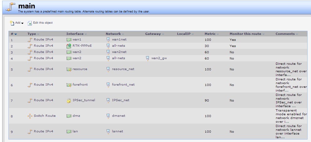

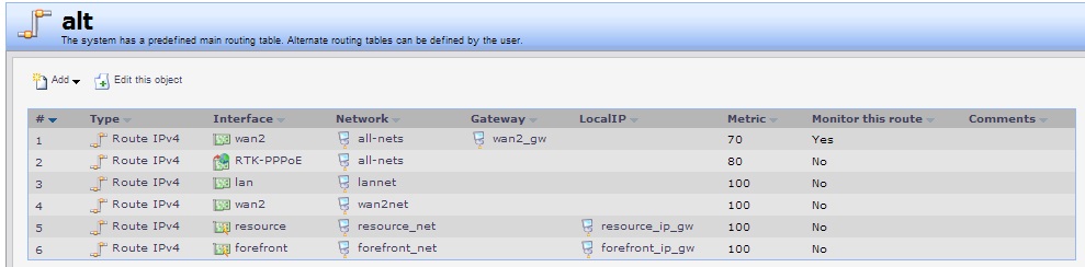

Спасибо за правильную наводку!. С недоступностью резервного канала внутри сети разобрались... И дело, таки-да, было в моей failover.. ((=
Делал-то по мануалу всё... А там не написано, что в альтернативной таблице маршрутизации нужно прописывать маршруты
wan1 -> wan1_net
wan2 -> wan2_net
dmz -> dmz_net
lan -> lannet
vlan -> vlan_net (у меня пара вланов есть, туда резервный канал раздаётся)
Прописал, заработало...
И проблема, конечно, тут не в dfl, а в моей голове... ((=
Метрику маршрута ppoe -> all_nets в основной таблице пробовал ставить побольше, Интернет внутри сети начинает идти по резервному каналу, но перестаёт пинговаться внешний адрес основного канала... Странно... Но не стал пока с этим заморачиваться... Итак, скрины..

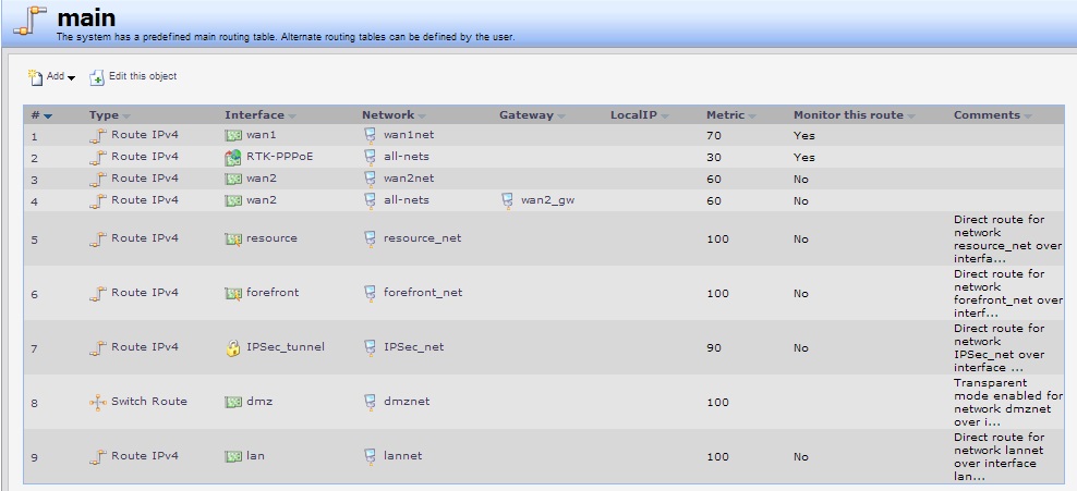

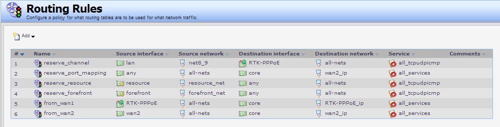

Маршрутизация:
1.jpg [ 91.9 KiB | Просмотров: 8016 ]
2.jpg [ 74.89 KiB | Просмотров: 8016 ]
3.jpg [ 62.99 KiB | Просмотров: 8016 ]
Последний раз редактировалось lewitsky Пт дек 06, 2013 11:03, всего редактировалось 1 раз.

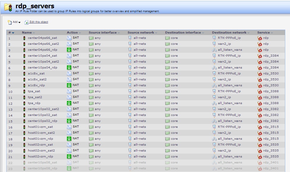

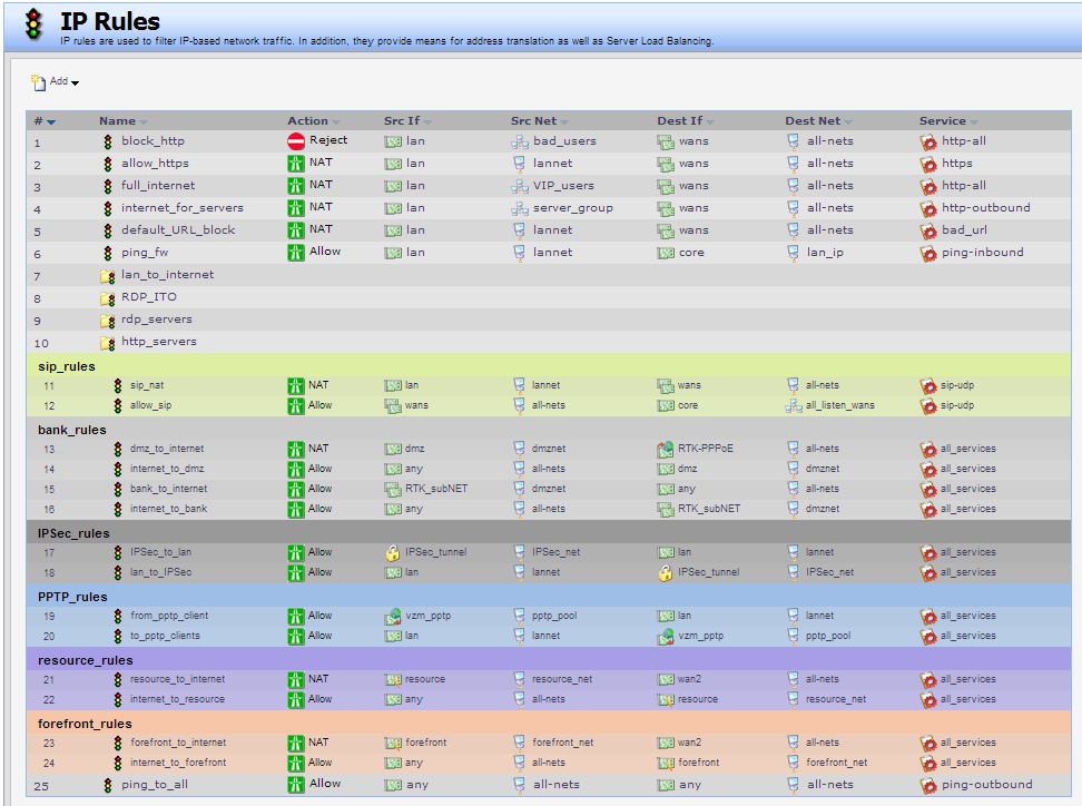

Правила IP:
4.jpg [ 195.68 KiB | Просмотров: 8016 ]
5.jpg [ 201.48 KiB | Просмотров: 8016 ]
6.jpg [ 174.35 KiB | Просмотров: 8016 ]

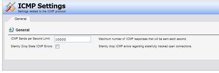

Прост моё мнение, потеря пакетов могла происходить из-за перегрузки ICMP-запросами... В т.ч. могли дропаться ответы запросы icmp 3:4, отвечающие за необходимость дефрагментации пакетов, что неизбежно для МТU в 1480... Пока, повторюсь, всё хорошо, что-то из этого, возможно, сработало... Уважаемые гуру, ваше мнение?
7.jpg [ 38.69 KiB | Просмотров: 8015 ]

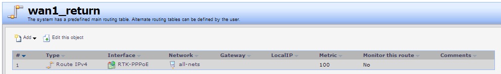

lewitsky писал(а):
В альтернативной таблице есть возврат на основной канал.
Солгамши, однако :(.
Правильно настройте PBR на возврат !. Вот так: http://forum.dlink.ru/viewtopic.php?f=3&t=161874. Пока это не сделано, обсуждать Ваши пропадания пинга не имеет смысла.

Итак, скрины..
Маршрутизация:
Неужели не понятно, что нужно давать всю информацию? Какой смысл показывать правила SAT без скрина вкладок SAT? Какая польза от сводной таблички правил маршрутизации, если в ней не видно прямых и обратных таблиц, на которые правила отправляют?
Пока, кроме кривой PBR (см. выше), обратил внимание на, что в пробросах Вы используете NAT, хотя лучше бы Allow (адрес клиента на сервере не виден при NAT). И, в порядке совета -- может быть лучше VPN поднять вместо такого количества пробросов?

Если их там не прописывать, с серверов и машин в сети, которые выпущены по основному каналу, нет пингов до внешнего адреса резервного канала... Сервисы на серверах, опубликованные наружу, изнутри сети по внешним адресам можно заставить работать, лишь сделав NAT при публикации... Если для rdp-серверов ещё могу обратно вернуть allow... Необязательно им быть доступными изнутри сети, то для http есть доменное имя, к которому оба внешних адреса привязаны и все пользуют его как внутри сети, так и снаружи...
Допустим, делаю для главного нашего http-ресурса NAT - юзеры набирают в браузере plastic-kruto.ru (напоминаю, 2 внешних адреса dfl к имени привязано на dns-хостинге) и попадают на наш внутренний http-сервер независимо от того, внутри сети они находятся или снаружи, делаю allow - СНАРУЖИ попадают нормально, изнутри - не попадают... NAT также без разницы есть маршруты в alt или нет (на то он и NAT )))
Т.е., если в alt присутствуют "лишние" маршруты, внутри сети пингуются оба внешних адреса, если их нет, wan2_ip не пингуется, но сервисы работают, благодаря NAT...
Медитирую по вечерам, стараясь понять логику работы устройства, но пока только просветы в темноте... ((=
Выкладываю ещё раз все скрины, как есть на данный момент..

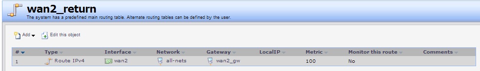

Маршрутизация:
2.jpg [ 63.03 KiB | Просмотров: 7970 ]
3.jpg [ 38.82 KiB | Просмотров: 7970 ]
4.jpg [ 37.39 KiB | Просмотров: 7970 ]

Как видите, настроил по Вашему совету, пока никаких изменений не увидели... Метрики не успел "покрутить", увы... Не могу сказать, что изменилось... Может, что прописал неправильно... Наблюдаем, в общем..
Основная табличка:
1.jpg [ 97.7 KiB | Просмотров: 7970 ]

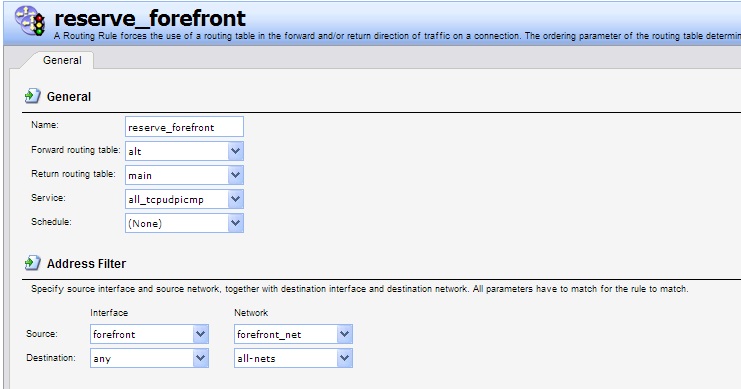

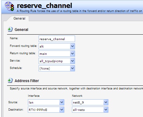

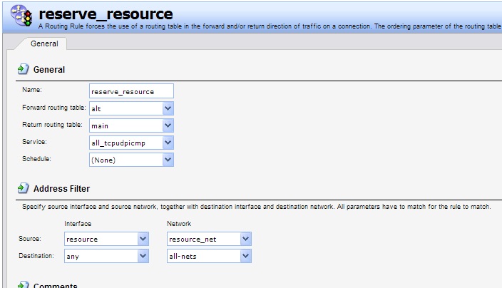

Недостающие скрины PBR:
5.jpg [ 75.23 KiB | Просмотров: 7970 ]
Комментарий к файлу: Конкретно эта PBR заворачивает трафик из 8-9 подсетей на резерв
У нас сеть более "широкая": 192.168.8.0/22, 10-11 сегмент, соответственно, идёт по основному каналу наружу (сервера и компы пользователей почти все в 10-11 сети, телефония и ещё некоторые хрени в 8-9)
6.jpg [ 50.18 KiB | Просмотров: 7970 ]

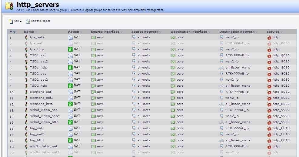

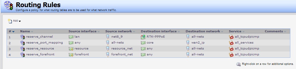

Далее проброс портов на резервном канале одновременно с основным
И ещё 2 PBR, которые заворачивают на резерв VLAN в кол-ве 2 шт. (нужно ли более подробно расписывать?)
7.jpg [ 61.83 KiB | Просмотров: 7970 ]
8.jpg [ 59.63 KiB | Просмотров: 7970 ]
9.jpg [ 62.23 KiB | Просмотров: 7970 ]
