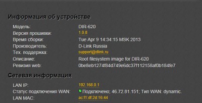

Сначала думал, что почудилось. Ситуация такова: отключается электричество в квартире - выбило пробки, после этого телефон не может подключиться к сети, комп - по проводу - работает. захоим в вебинтерфейс роутера - сеть открытая, меняем,задаем пароль - все начинает работать. И так до следующего отключения электричества.
На 615 такого не было в принципе.
Что это как бороться?
Комментарий к файлу: скрин

Попробуйте TR-069 отключить, если включен, сохранить и потом снять питание и включить заново. (чтобы проверить слетят настройки или нет, естественно подождав некоторое время перед включением обратно). Тут где-то пролетало, что он может вызывать такой глюк, а так только в сервис могу посоветовать сгонять.
Только сегодня руки дошли.
и - после применения
Что скажут представители фирмы-производителя? Прошивка уже

Пробуйте другим браузером настроить + не забывайте нажать сверху "Система" - "Сохранить"

Попробую, конечно. Я из ИЕ настраивал, все ж под него точится. Сохранить нажимал.
Может, я могу какие-то логи сделать, чтоб специалисты глянули?

И кстати, остальные настройки сохраняются?

Дошли руки... Скачал свежий ФФ, выключил роутер, включил - сеть открытая. Ввел пароль с ФФ, перегрузил из вебфейса - все, нет пароля.

Остальные настройки - вроде бы да, на месте.
СообщениеДобавлено: Вс дек 15, 2013 11:37
В правом верхнем углу "Сохранить" нажимал?

Еще как нажимал :) Все по взрослому. ПЕрегружал и кнопкой и программно.
