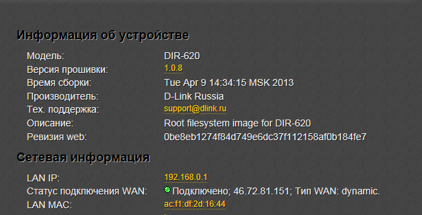

Сначала думал, что почудилось. Ситуация такова: отключается электричество в квартире - выбило пробки, после этого телефон не может подключиться к сети, комп - по проводу - работает. захоим в вебинтерфейс роутера - сеть открытая, меняем,задаем пароль - все начинает работать. И так до следующего отключения электричества.
На 615 такого не было в принципе.
Что это как бороться?
Комментарий к файлу: скрин

Попробуйте TR-069 отключить, если включен, сохранить и потом снять питание и включить заново. (чтобы проверить слетят настройки или нет, естественно подождав некоторое время перед включением обратно). Тут где-то пролетало, что он может вызывать такой глюк, а так только в сервис могу посоветовать сгонять.

Пробуйте другим браузером настроить + не забывайте нажать сверху "Система" - "Сохранить"
