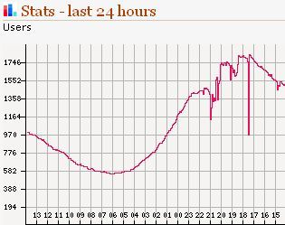

В связи с кончиной DFL-800 был куплен DFL-860E. К сожалению конфиг от 800 не подошел и пришлось прописывать все правила руками. В самом начале были прописаны правила для подключения клиентов к локальному сервису, дальше я начал прописывать все остальные правила. Все это заняло много времени. В процессе заполнения правил я заметил, что часть клиентов часто отваливается от dfl. Все это продолжалось пока я прописывал правила через веб-интерфейс. Как только я вышел из него все стабилизировалось. Это прошивка такая или проблема в DFL?
Firmware:DFL-860E A1 FW v2.40.03.08(for WW)
Скрин прилалается:
dfl.jpg [ 20.23 KiB | Просмотров: 2012 ]

По идее, если вы применяете настройки, все установленные соединения разрываются. Поправьте, если не прав.

Там на самом деле хитро. При активации настроек во многих случаях связь сохраняется, зависит от того что менялось, например не разрывает при изменении в фильтрах (правилах IP). А вот как-то слегка поменял маршрутизацию, бабах -- упали все VPN (а их у меня много!), железка решила что надо всё переподключить (хотя для VPN фактически маршруты не изменились). Бывало и наоборот -- должна бы переподключиться, но не захотела, приходилось делать ресет самому.
А что касается 2.40.03 -- замечена ее глючность (по другим моментам), може топикстартеру попробовать на 2.40.02 откатиться?
