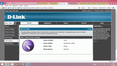

прошивка сменилась а проблема осталась. Не всегда срабатывает сохранение. и нет доступа к принтеру согласно инструкции. Команда http://192.168.10.1:631/printers/WorkCentre_3045B выдаёт ошибку 404."на сервере страница не найдена" . Нужно чтобы в локалке за НАТ юзать принтер с 5 устройств /
вот сводка
System Name: DSR-150N
Firmware Version: 1.05B48_RU
Serial Number: QBM82D1000072
Device Vendor: Xerox
Device Model: WorkCentre_3045B
Device Type: Printer
Mount Status: Mounted
Дешёвый струйный безмозглый принтер HP DesckJet1460 вообще не обнаруживается роутером.
что делать чтоб заработало?
Комментарий к файлу: скриншот DSR150
dsr150 .gif [ 285.57 KiB | Просмотров: 2112 ]

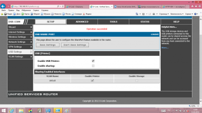

чтобы сохранить настройки принтера нужно установить галки
Enable USB Printer: да
Enable sharing:
VLAN
Name Enable Printer Enable Storage Enable
default да
Вот как активировать опцию Enable sharing ? Похоже именно за ней прячется веб-сервер принтера!!!
Комментарий к файлу: страница настроек USB , активация принтера ,файлового сервера.
dsr1502.png [ 104.23 KiB | Просмотров: 2109 ]
